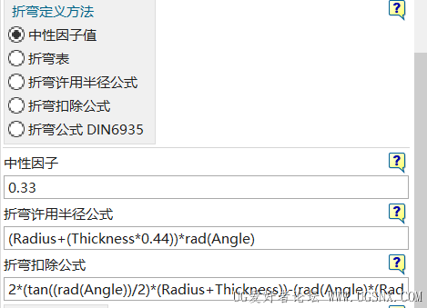

发表于 2026-4-7 12:23:12 | 显示全部楼层 |阅读模式
我看教程有的用中性因子,有的用折弯半径公式。solidworks是不是用的折弯扣除公式啊,有点晕
2167
7162
7162
发表于 2026-4-9 11:23:15 | 显示全部楼层
工艺和习惯问题,用中性因子要准确,否则偏差太大,最好亲自验证。折弯扣除是根据经验得来的,相对比较准,但需要你有经验
