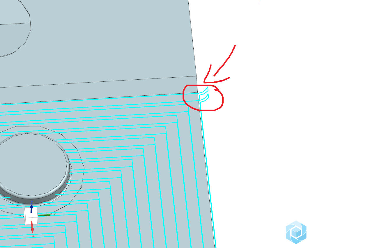

请教各位老师,型腔铣开粗边缘的拐角道路怎么设置平直呢?能不要那个凸出来的刀路吗?

发表于 2021-1-25 19:57:05 | 显示全部楼层
有两种解决办法,第一:设置切削区域
                           第二:把部件两侧偏置一点距离出来
