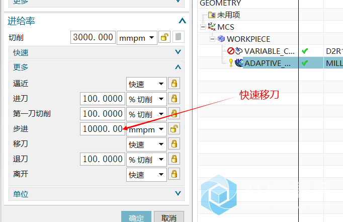

箭头指的绿色部分怎么调成F12000或者更高呢, 求高手!

发表于 2021-2-10 17:51:47 | 显示全部楼层
打开转速进给页面,更改逼近参数

正常切削F1000.绿色部分怎么调整成F5000或者更高!你这个办法行不通,谢谢你的回答

ugcsxx 发表于 2021-2-10 17:51
打开转速进给页面,更改逼近参数
能发个图片细说以下吗?我弄了很久了,没弄成功
1479
24414
发表于 2021-2-10 17:56:50 | 显示全部楼层
你是想调移刀进给速度吧?

 楼主| 发表于 2021-2-10 18:03:27 | 显示全部楼层
ugcsxx 发表于 2021-2-10 17:56
你是想调移刀进给速度吧?
是的,移刀不调加工没效率{:sad:}

发表于 2021-2-10 18:19:16 | 显示全部楼层
s346209572 发表于 2021-2-10 18:18
我看不到,有VX吗!加个,解决了我发红包感谢
看图片呀,兄弟
