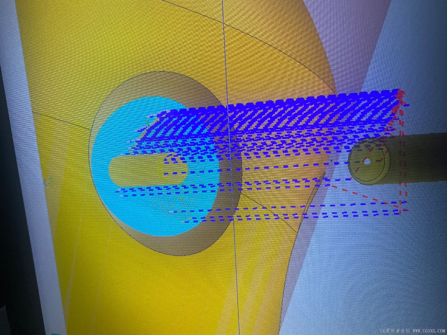

我只想让第一刀进刀和和最后一刀退刀抬高有什么办法吗 型腔铣还有区域内选项呢 怎么自适应没有  在安全距离里设置高度 所有的抬刀都变高了

非切削移动里面找到转移快速,区域内转移类型改为上一个平面,安全距离给个1mm、

自适应不带这个区域内
