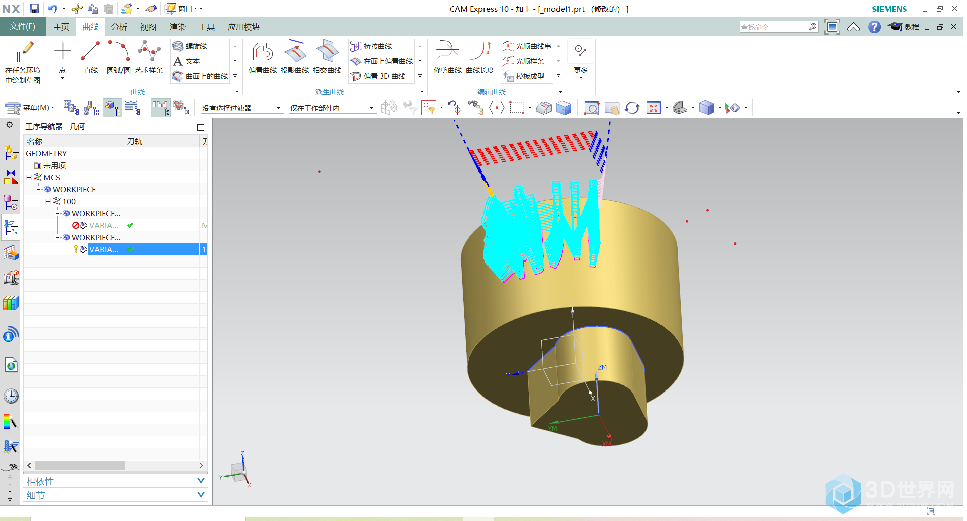

{}投影曲线怎么加工凹槽文字出来呢
投影曲线怎么加工凹槽文字出来呢
投影曲线怎么加工凹槽文字出来呢

往下偏置一个面,刻多深偏多深。

UG不支持负向加工,只能正向

做个毛胚体直接用开粗策略

294183667 发表于 2021-3-21 07:45
往下偏置一个面,刻多深偏多深。
不是很懂,怎么操作呢 大神,可以教教我吗‘

1498733830 发表于 2021-3-21 11:15
做个毛胚体直接用开粗策略
不是很懂,可以小小教我一下下吗大神

可以负向  你把部件余量改成负的   切削参数改为多层刀路
