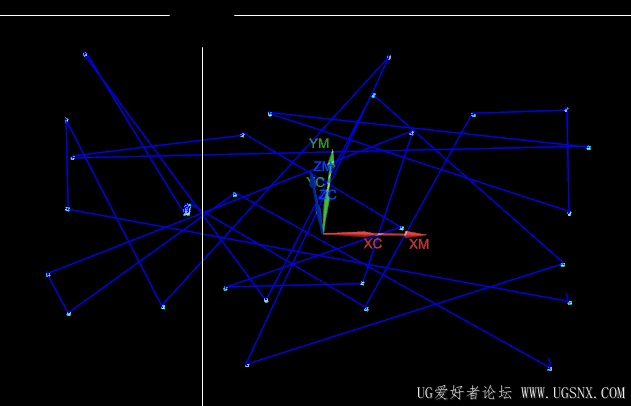

你们刻字是这样瞎跑的吗

能解决吓跑的人  在UG编程领域至少王者段位

一个一个编

按顺序选。深度优先

先把轮廓投影成草图,然后把草图变成复合曲线,记得连接选三次,再编程,就好了

不要框选,按顺序选就不乱跳了,不过我就中意框选理距条铁,乱跳又正面样
