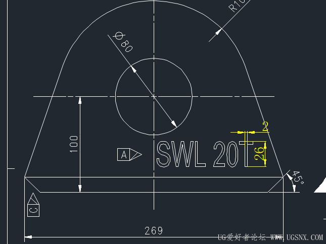

各位大佬请问两毫米的宽度怎么设置   高度26怎么设置   新手小白求指教    用UG12.0怎么画出来

我理解会不会是双线字,并不是槽宽2mm,有没有可能

发表于 2026-7-21 07:31:39 | 显示全部楼层
提取中心线,2mm铣刀直接铣

发表于 2026-7-24 17:26:34 | 显示全部楼层
你这不是CAD吗  直接导入UG里就用这个线

发表于 2026-8-2 08:03:02 | 显示全部楼层
算刀尖角度啊  画个草图一目了然
