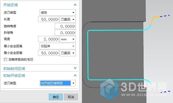

[已回复] 新手求教进刀区域如何设置才能达到直线效果

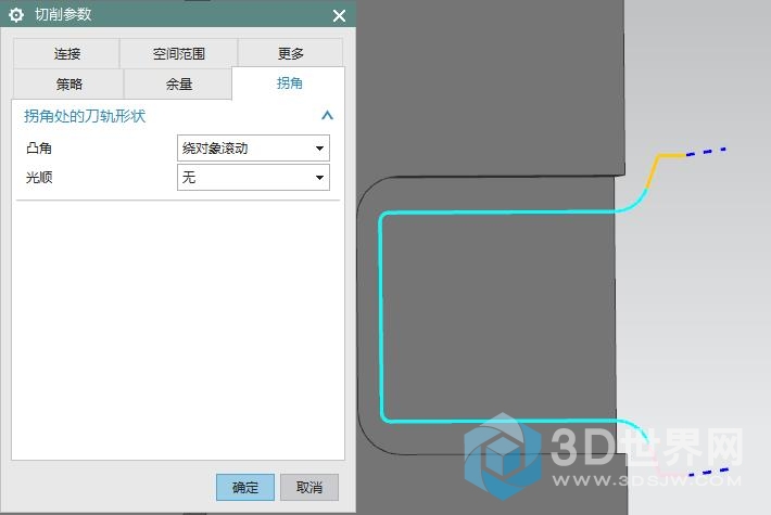

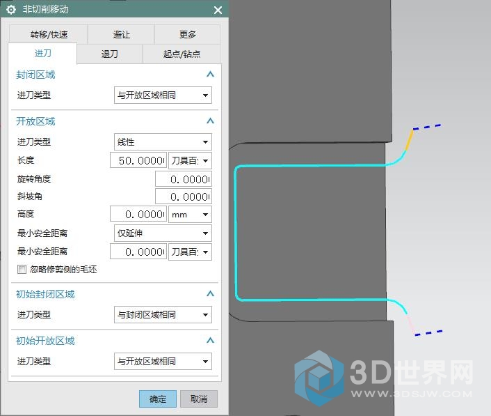

 楼主| 发表于 2021-4-6 18:20:59 | 显示全部楼层
davidcad* 发表于 2021-4-6 09:49
並不需要更改轉角部分!!!
我用的10.0版本,大哥你的跟我不太一样啊,应该是更高版本的吧?顺便问下,切削参数面板和非切削参数面板如何同时打开截图的,我每次只能打开一个面板

 楼主| 发表于 2021-4-6 18:27:41 | 显示全部楼层
夏末﹑未至 发表于 2021-4-5 20:25
关闭上面的封闭区域,改为和和开放区域相同就搞定
不行的,目前我这个10.0版本看样子只能用沙发上那位大神教的方法,简单方便

发表于 2021-4-9 15:08:09 来自手机 | 显示全部楼层
shilang* 发表于 2021-4-5 13:12
太基础了,都没啥人愿意回答
大哥,为嘛我型腔铣和等高都没有这个选项

发表于 2021-4-11 20:42:02 来自手机 | 显示全部楼层
改用线型

发表于 2021-5-1 11:09:44 | 显示全部楼层
kungfu1993 发表于 2021-4-6 18:20
我用的10.0版本,大哥你的跟我不太一样啊,应该是更高版本的吧?顺便问下,切削参数面板和非切削参数面板 ...
先截一張圖,再截另一張,用3d小畫家貼上
