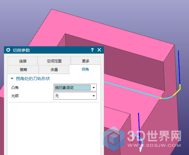

如图,我想要刀具直线进去和出来,但总会有个圆弧,怎么把这个圆弧去掉求教各位大神

发表于 2021-4-5 13:12:34 | 显示全部楼层

 楼主| 发表于 2021-4-5 13:14:09 | 显示全部楼层
shilang* 发表于 2021-4-5 13:12
太基础了,都没啥人愿意回答
真是新手。。。看教程很死板没办法。。。非常感谢!

发表于 2021-4-5 13:14:27 | 显示全部楼层
回帖奖励 +2 G币
切削参数里,拐角,凸角改为延申就好了

 楼主| 发表于 2021-4-5 13:18:40 | 显示全部楼层
leaf2920 发表于 2021-4-5 13:14
切削参数里,拐角,凸角改为延申就好了
嗯,已经知道了,基础题哈哈,但对于一个没师傅的新手有可能是烧脑题{:smile:}

回帖奖励 +2 G币
刀路修剪

回帖奖励 +2 G币
这个图也可以直接开放进刀设线性。

关闭上面的封闭区域,改为和和开放区域相同就搞定
