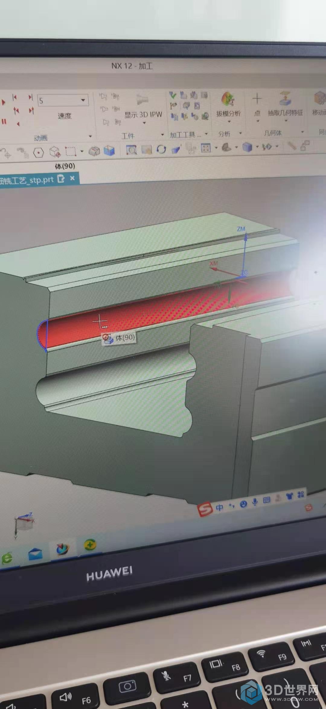

图片中选中区域如何加工{:cry:}

发表于 2021-4-14 11:26:51 | 显示全部楼层
订成型刀,编程的时候骗刀就好啦

发表于 2021-4-14 11:46:36 | 显示全部楼层
成型刀

发表于 2021-4-14 12:28:33 | 显示全部楼层
要不线割,要不定制成型刀具加工,建议线割

发表于 2021-4-14 12:38:51 来自手机 | 显示全部楼层
成型刀走线就好

 楼主| 发表于 2021-4-14 14:20:06 | 显示全部楼层
选中区域是一个圆弧   宽度40  粗糙度也要求比较高
