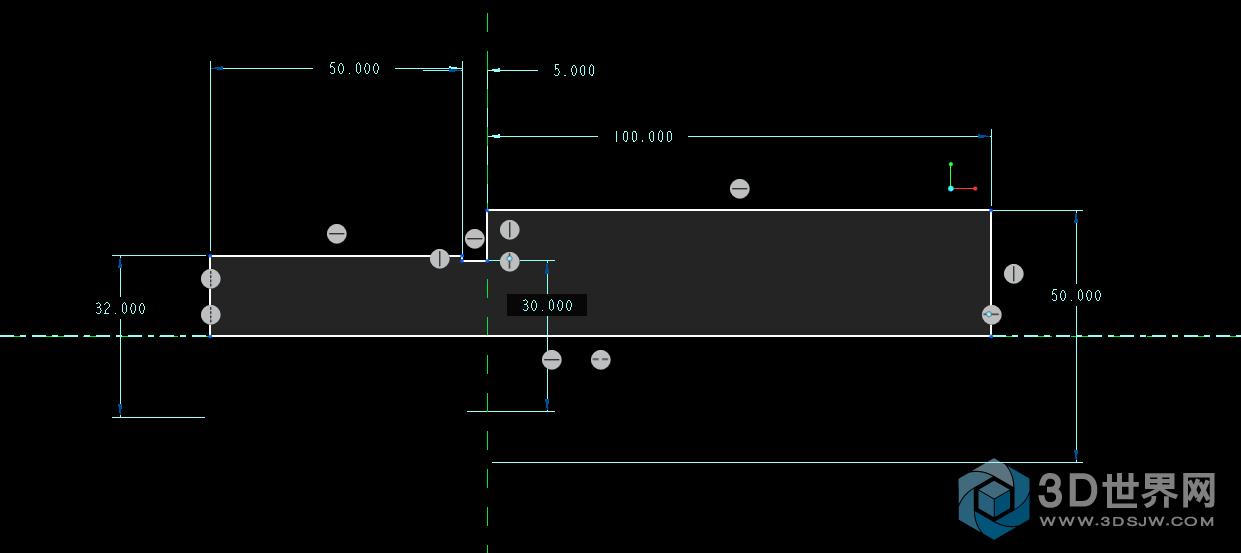

如上图所示,怎么能够标注回转体各部分的直径尺寸呢?默认都是半径,经常需要换算,麻烦啊!

画好一半,镜像曲线,然后不就可以直接标注直径了,你回转的时候选任意一半就行啊

这样啊?可行是可行,只是觉得麻烦,人家creo标注多简练也符合回转体特点。

镜像特征。。。。。。
