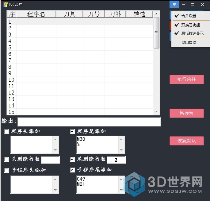

一直在论坛在下东西,还没发个东西。把最近成果,分享给刚接触的朋友

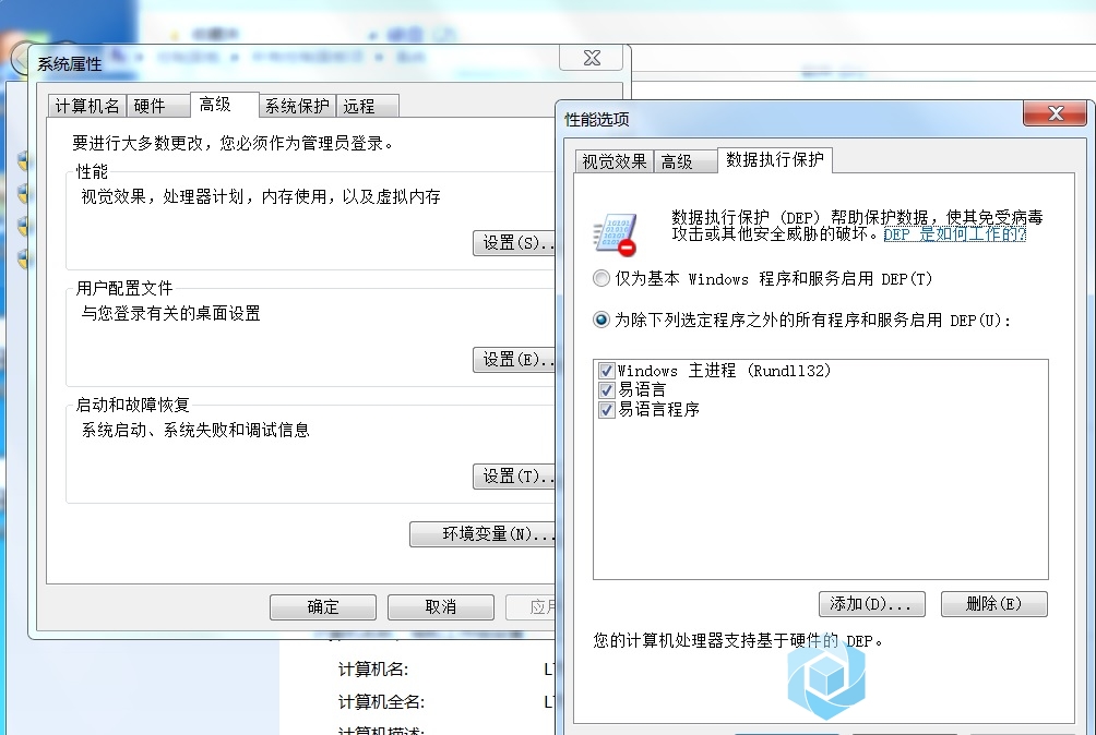

一个是易语言编写的串程序用,出现停止运行,右键我的电脑-高级系统设置-高级-设置-数据执行保护,添加串程序应用
设置的话根据自己后处理出来的文件,自己看需要这么改合并设置。
一个是fanuc3轴后处理(批处理),后处理的程序,处理构造器用的UG8.5
在部件文件目录的上一层目录,会新建一个CAM文件夹用于放置程序。
命名规格,图层最好按1-30,增加所属程序组。你要不按规则也可以,最终程序目录,会多几个程序批处理文件,几个刀路放一起的UG 自带批处理。
因为,后处理是只能删除1-30,后缀名为nc的程序文件。例:1.nc   2.nc 。。。。。30.nc自制8.5funac后处理,含G54-G59偏置,攻丝G84加M29加Q,Q通过攻丝cam值输出.默认是cam=3.
通过圆弧判断输出IJK或R值
刀具名放在前面,后处理要报错,改到程序最后了,可通过串程序工具看刀号及名字。
补充内容 (2021-6-19 15:16):
后处理请禁用,R输出有问题,已出现过切现象
补充内容 (2021-6-19 19:00):
圆弧过切问题,已找到原因,论坛上 闪光蜗牛 刚好有此解决方案,用后处理构造器对照去修改下。
圆弧输出的一种新解--整圆IJK,非整圆输出正R,避免负R的输出
http://www.ugsnx.com/thread-287016-1-1.html
(出处: UG爱好者)
补充内容 (2021-6-20 09:21):
声明:上传的后处理,需要自己改下圆弧运动,请按照 闪光蜗牛 版圆弧输出去修改后处理。
补充内容 (2021-6-20 18:08):

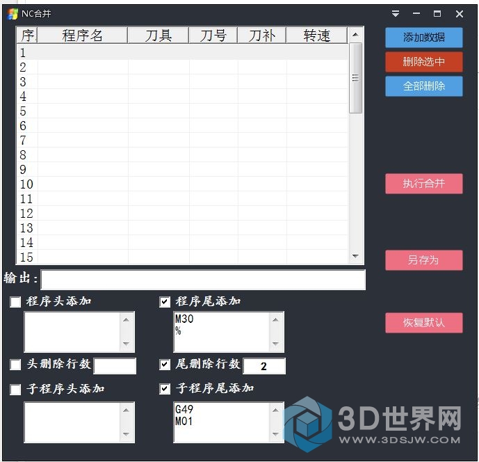

程序简易说明: 1.在局域网添加文件进去的,需插入U盘,点另存为。
2.面板的程序名,点击可直接打开,最好把系统记事本,替换成Notepad2 。
界面的刀补,刀号,双击可修改,把对应程序名的NC文件打开有惊喜。
补充内容 (2021-6-20 18:09):
最低转速,只有显示功能,便于查看,如对NC 文件转速有修改,可在界面转速一栏双击,可更新,如未更新,那就是转速没改完。
