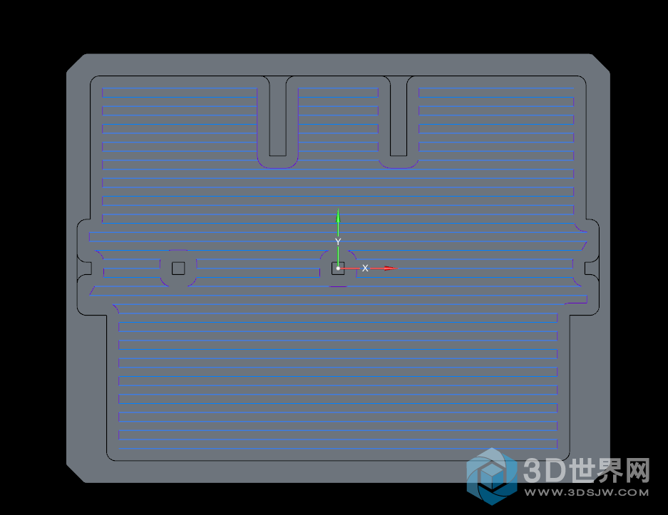

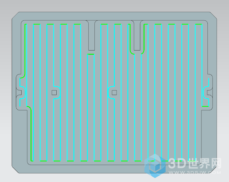

[经典资料] 底面光刀有凸台往复不提刀特殊产品要求需要的刀路喷子绕道

移刀类型改下就完了

金属光泽* 发表于 2021-8-5 11:10
你来搞笑的啊,中间俩凸台都没了
卧槽    没注意这玩意  等会重新搞

MC挖槽秒了

90度秒了

75921872 发表于 2021-8-4 18:26
mc没参考意义。
901
901
发表于 2021-8-7 23:25:08 来自手机 | 显示全部楼层
所以做微波件用mc的多,微波件底部一般不抬刀,有一点接刀都不行,40倍显微镜下看接刀和毛刺。
