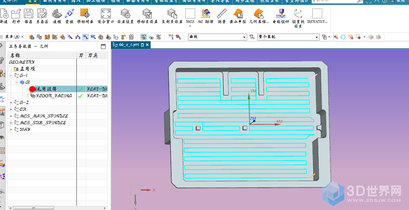

[经典资料] 底面光刀有凸台往复不提刀特殊产品要求需要的刀路喷子绕道

 楼主| 发表于 2021-8-4 16:19:56 | 显示全部楼层
15855532995 发表于 2021-8-4 15:47
这个跑出来客户也要,只顾刀路漂亮有个锤子用!在来一刀轮廓精加工,还靠谱。
你好聪明大家都不知道侧面需要光一刀

发表于 2021-8-4 16:51:34 | 显示全部楼层
非要搞什么一刀流,搞刀轨线画出来,投影到面上,想怎么走,就怎么画

发表于 2021-8-4 17:00:04 | 显示全部楼层
单边留量做两条刀路,两条留量不一样,做出来刀路后转线,我用PM做出来了,不过线太多,我做了一半

发表于 2021-8-4 17:58:27 | 显示全部楼层
你这刀路直接上机?边缘跟岛都有残留

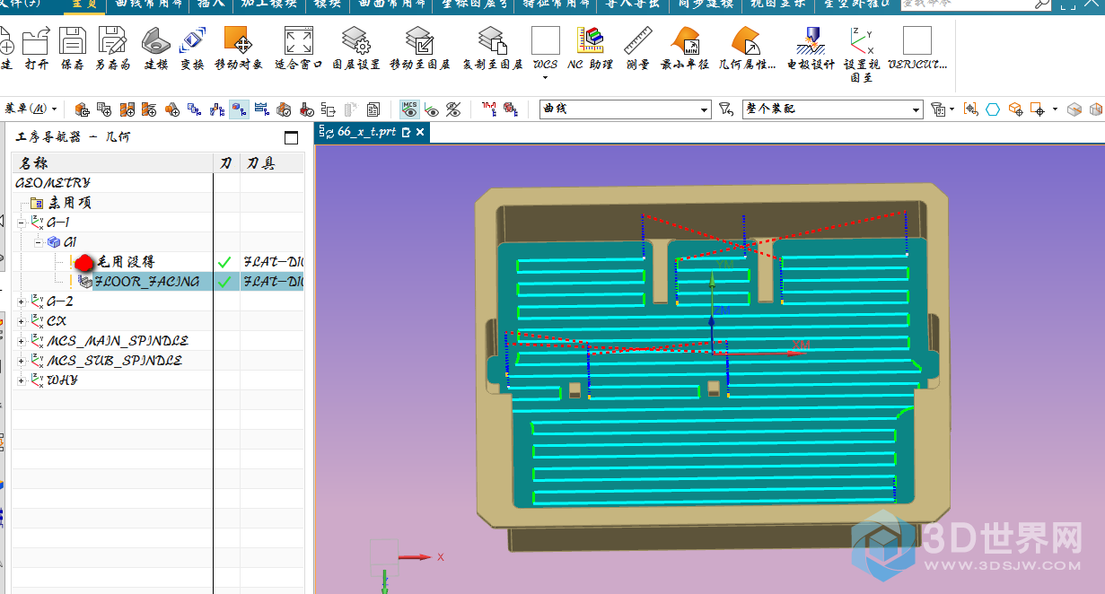

发表于 2021-8-4 18:26:29 | 显示全部楼层

发表于 2021-8-4 20:11:35 | 显示全部楼层
光底是光底!清什么岛;岛可以另外光

发表于 2021-8-4 20:13:15 | 显示全部楼层
MASTERCAN 的刀路可以的

发表于 2021-8-5 00:27:05 | 显示全部楼层
光中间两个岛壁时必然有抬将刀,正常点的设备都能接平,干嘛非要纠结不抬刀,

发表于 2021-8-5 01:35:54 | 显示全部楼层
qweqweswws 发表于 2021-8-4 15:21
没有道理啊现在新版本引导线支持平底刀了?
折腾版还是不支持!

发表于 2021-8-5 02:03:30 | 显示全部楼层
你这刀路如果是精加工,下刀点就踩刀了吧!
