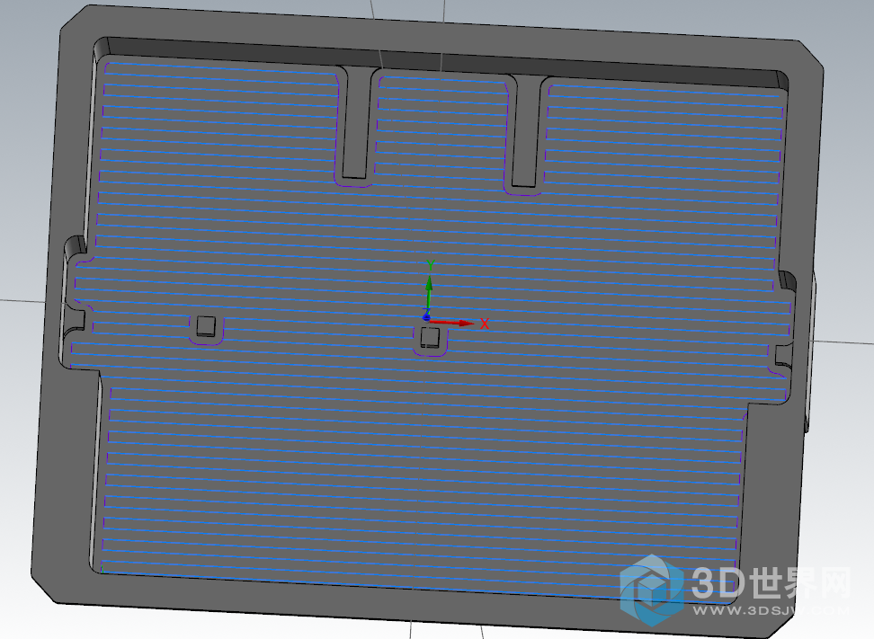

遇到一个产品客户要求这种刀路,没遇到过的嘴下留情

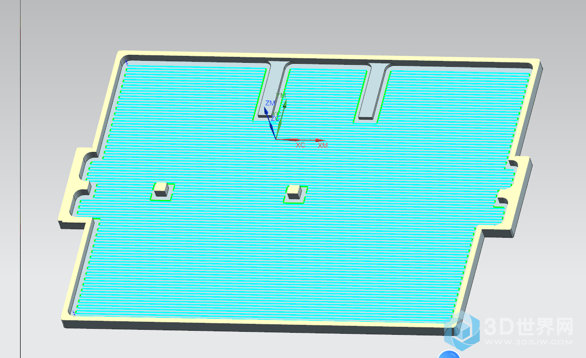

他说的应该是这种特殊的不抬刀的刀路的问题,看看有谁有办法做出这种刀路。结果都在质疑人家侧壁怎么搞,为什么要搞成这样。都是杠精!!!!
         我试过了,怎么改都避免不了抬刀,目前还没想到,持续关注

发表于 2021-8-4 17:58:27 | 显示全部楼层
你这刀路直接上机?边缘跟岛都有残留

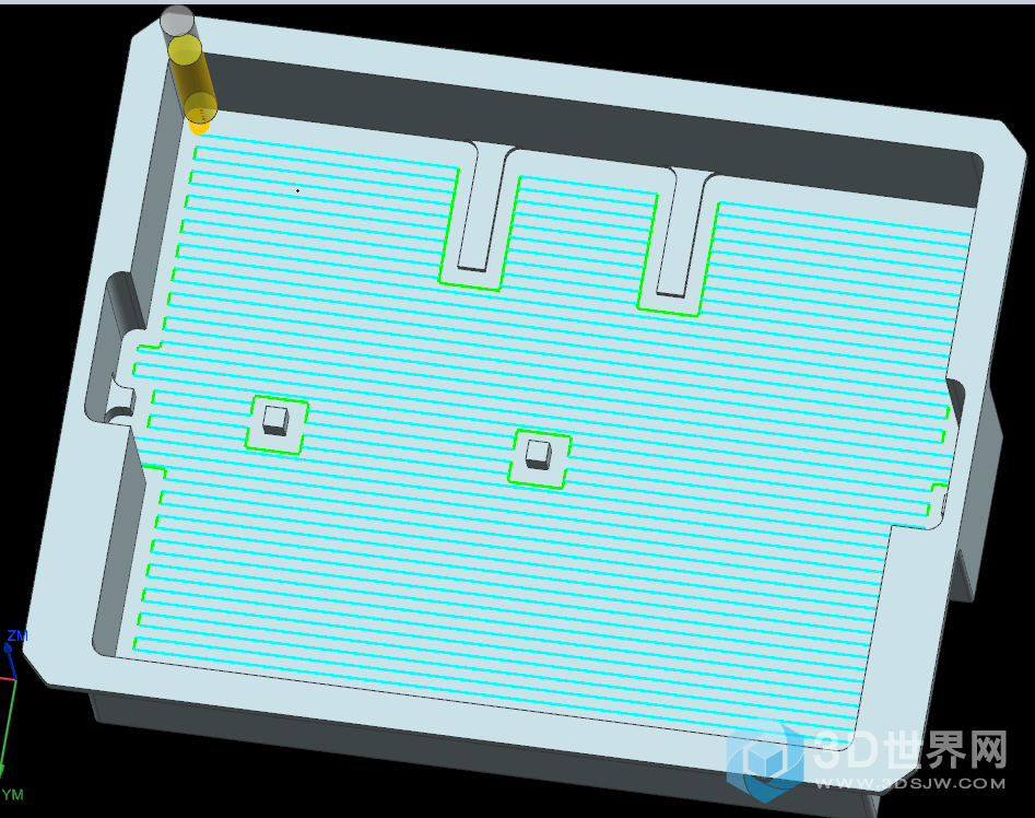

发表于 2021-8-5 11:10:41 | 显示全部楼层
y6601452 发表于 2021-8-5 10:51
水平有限  就只能这样了
你来搞笑的啊,中间俩凸台都没了{:}

发表于 2021-8-5 10:51:50 | 显示全部楼层
水平有限  就只能这样了

正常要求不抬刀,应该做产品才这样要求,要真正做好还是画刀路才可以,如果只是做到往复又不抬刀,意义不大,像展示的这个程序就不合理!

两个办法,第一,手画路径,想怎么走自己画,第二,让二次开发的做一个,要会玩算法的,不过这个相对难度比较大,相对来说成本也比较高,综合来看,还是自己画路径比较实在{:}

客户要求刀路整齐不可以有乱刀纹

测出点位手工编得了

岛不清根的效果客户能接受吗

侧面是有单独的刀路,这个只是底面的刀路

这种刀路很简单啊,就是一个90°

楼主应该要表达的是,一刀的情况下  光面+岛请根
