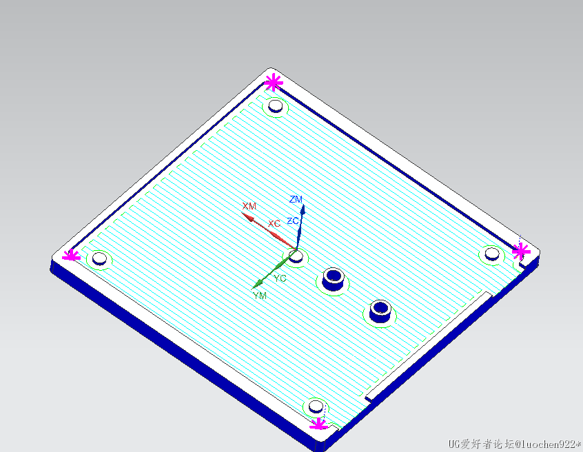

[经典资料] 底面光刀有凸台往复不提刀特殊产品要求需要的刀路喷子绕道

发表于 2021-8-9 15:08:22 | 显示全部楼层
往复走就算是抬刀走出来效果也是一样吧
怎么会有乱刀纹

发表于 2021-8-9 20:26:08 | 显示全部楼层
这个简单  生成刀路--刀路转曲线--删除抬刀线-串线曲线-平面铣走中线-OJBK!

发表于 2021-8-10 08:02:32 | 显示全部楼层
{:}要求这样走刀没什么问题啊!先全部横着走再走一圈UG也可以做到,

发表于 2023-4-14 14:58:27 | 显示全部楼层
qq92377 发表于 2021-8-4 13:28
楼主应该要表达的是,一刀的情况下  光面+岛请根
是的,就是这个意思
