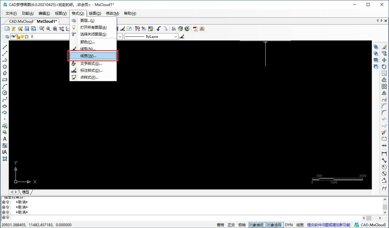

执行方式
(1)单击菜单栏“格式→线宽”。如图:
(2)在命令行中输入“Mx_LWeight”按enter键。如图:

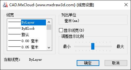

执行命令之后,系统会弹出“线宽设置”对话框。
选项说明
(1)线宽:显示要应用的可用线宽列表。
(2)当前线宽:显示当前应用的线宽。

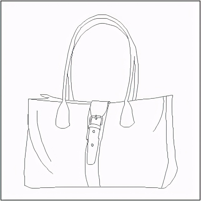

0.00mm线宽 :

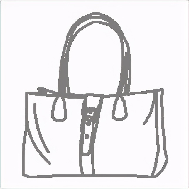

0.50mm线宽:
