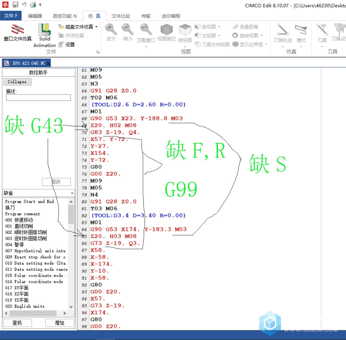

问题如题,现在一个操作多种孔的深度后处理出来的程式如图:
我想要的效果如下:
后面是我使用了这样一指令,“MOM_cancel_suppress_force_once_per_event”;在只有一个操作的情况下是比较完美的,一但要处理有换刀的,多个操作那就出问题了,几乎只要是相同的指令,下面都不再输出了,如下图:
大家有办法解决这样的问题吗?可不可以使用上面的指令只可以在一个操作里面起效果,对后面的操作没有效果。希望大神们能帮我解决这个问题,谢谢!!!

他说的不是这个问题,他这个帖子说的是用了这个命令后MOM_cancel_suppress_force_once_per_event,一些指令不输出了。

正解!看来还是淘宝的大神多呀,虽然淘宝上面有很多没有能力处理这个问题,只要功能深总能找到大神,虽然后面花了一些银子,但他是真能给你解决问题呀,他解决问题也是要花时间与精力,所以收到费用也是正常的,这个网站也有发后处理定制的,你要他帮着解决一下,他上来就是先收费,而且收费也不低,你让他先做一个效果看一下,又是先交费,唉!不知道是真的有货还是”搬运工“。大家有兴趣有需要可以到淘宝这个小店去看看,淘宝店店名是“蕃茄UG后处理定做”收费也合理。现公布一下是怎么解决的,第一,你先到你想要去除多余模态指令的地方加入这条定制命令“    MOM_cancel_suppress_force_once_per_event      ”然后再到你想关闭这条指令的地方加入一个下面这条定制命令“    MOM_cancel_suppress_force_once_per_event off    "。这样就完美解决问题了。
