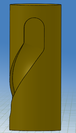

[求助] 求助建模大神,这个槽怎么画

头发都薅下来一把了  缠绕不能用的 尺寸会收缩

画不出来{:sweat:}

用片体貌似可以做出来

勉强画拉下  只是个样子

还是不对

看着很简单,,画不出来,,以为扫掠体能做出来..效果不是很理想..

其实只要画个中线  扫列  方向选面的法向就OK  学习拉

用扫掠体命令
