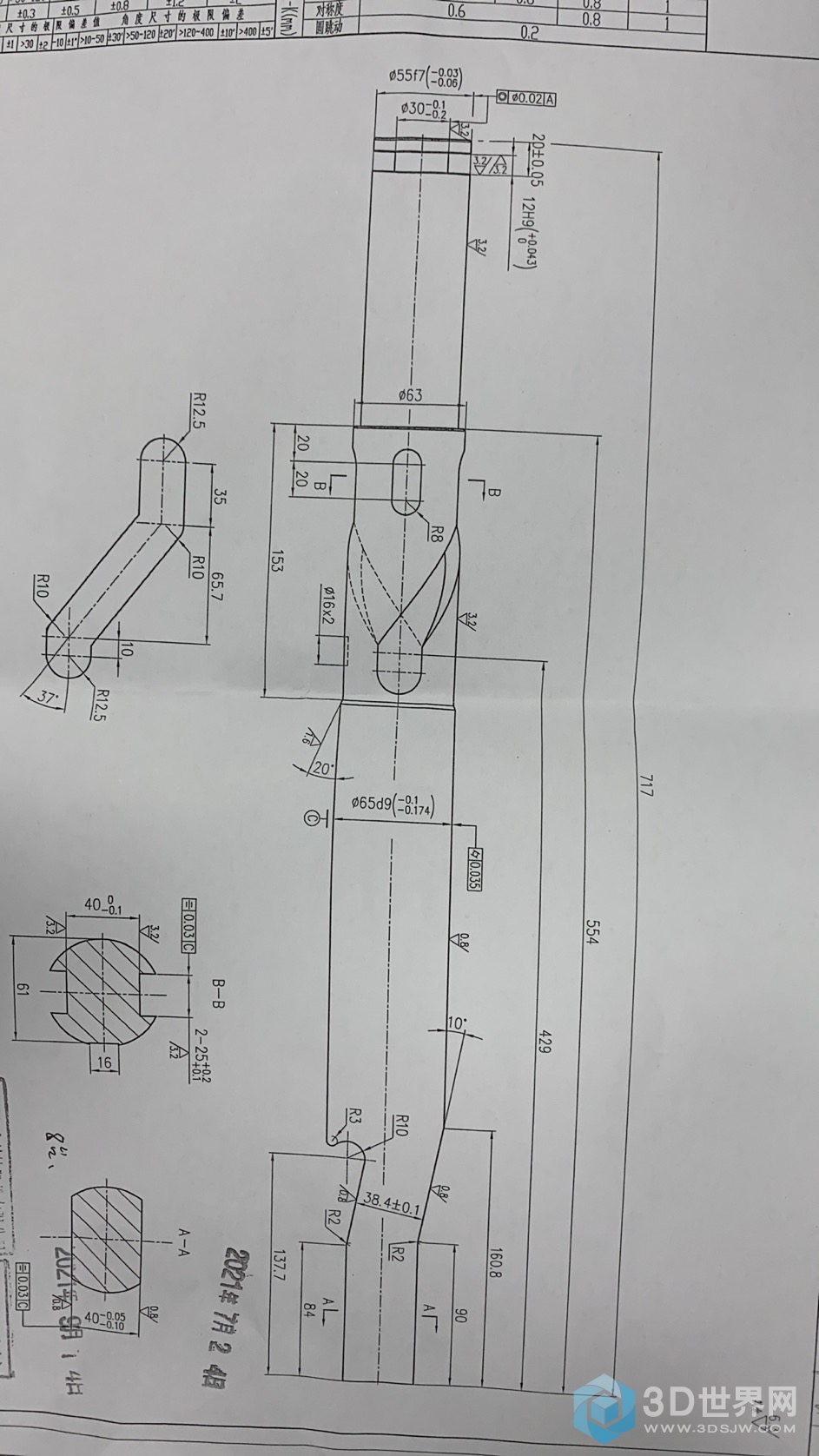

发表于 2021-9-25 11:42:11 | 显示全部楼层 |阅读模式
求助建模大神,这个槽怎么画

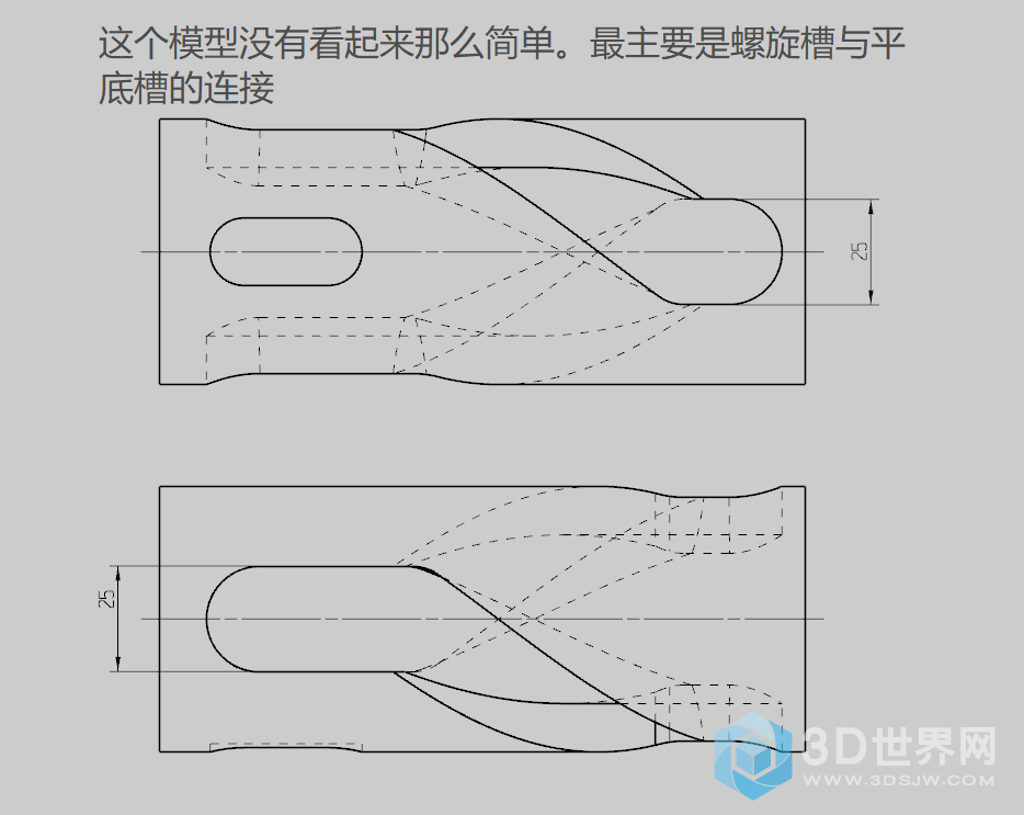

发表于 2021-9-25 14:46:10 | 显示全部楼层
大概这样

发表于 2021-9-25 15:25:20 | 显示全部楼层
两个键槽距离63Xπ除于4、在轴线定好键槽中心、画草图、然后缠绕、然后拉伸剪切,另一侧就不用说了吧。

发表于 2021-9-25 16:37:32 | 显示全部楼层
展开--缠绕。不难的。

发表于 2021-9-26 13:02:32 | 显示全部楼层
但看起来确实很简单啊,晚上下班后我试试。就是等宽螺旋槽嘛

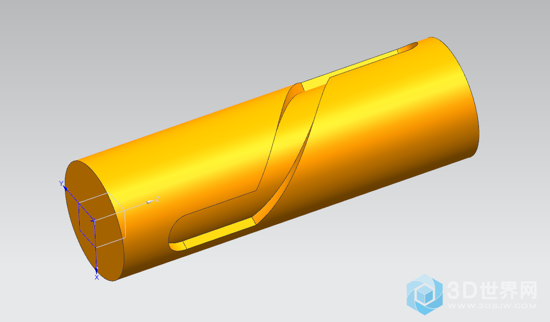

 楼主| 发表于 2021-9-26 15:30:00 | 显示全部楼层
786
786
 楼主| 发表于 2021-9-26 15:30:32 | 显示全部楼层
酱油-光 发表于 2021-9-25 16:37
展开--缠绕。不难的。
你试试就知道了

发表于 2021-9-26 16:26:13 | 显示全部楼层
这个槽确实不简单
能把画好的分享一下吗?
