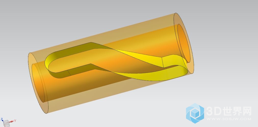

[求助] 求助建模大神,这个槽怎么画

发表于 2021-9-29 16:03:29 | 显示全部楼层
wcb114* 发表于 2021-9-28 18:40
这不对,...上下槽宽度不一样..
是的我发现了,坐等大佬赐教。
104
2551
2551
发表于 2021-9-29 16:05:15 | 显示全部楼层
哒布溜 发表于 2021-9-28 19:57
你这图是错的 槽底的要求是平的 槽的宽度有要求
是的我发现了,坐等大佬赐教。

发表于 2021-9-29 16:08:37 | 显示全部楼层
788778@;@ 发表于 2021-9-29 09:20
这个样子比上次好多啦
大佬 咋做的?能发带参文件吗?

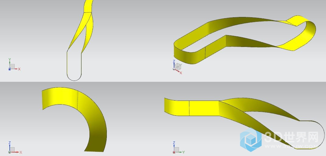

发表于 2021-10-10 15:50:14 | 显示全部楼层
现在做到这一步了,但是要投影,这样缠绕柱体由于弧度尺寸都会缩减。我现在想着做成实体相减之后在进行偏置,这样尺寸就能应该保证了。但是这种面我不会补啊。没学到这呐。哪位大哥帮帮我。 8888888.JPG
做之前思考是要用投影下去保证尺寸,然后在展开,根据展开的曲线数值进行补线然后在缠绕回去,这样尺寸就能保证了,但实际操作的时候,可能是因为想到解法了太激动了,操作的时候就忽略掉了这个小而且关键的细节。然后完成的时候突然想起来了,在回去画觉得浪费时间因为这个设想也不知道是不是正解,但是这种造型上下补面我不会。艹,我可以偏置两个圆的面啊,艹,我去操作了
191
5424
5424
发表于 2021-10-10 20:39:07 | 显示全部楼层
酱油-光 发表于 2021-10-10 15:50
现在做到这一步了,但是要投影,这样缠绕柱体由于弧度尺寸都会缩减。我现在想着做成实体相减之后在进行偏 ...
抽取大小圆的面,与你做的曲面相互修剪,再缝合
