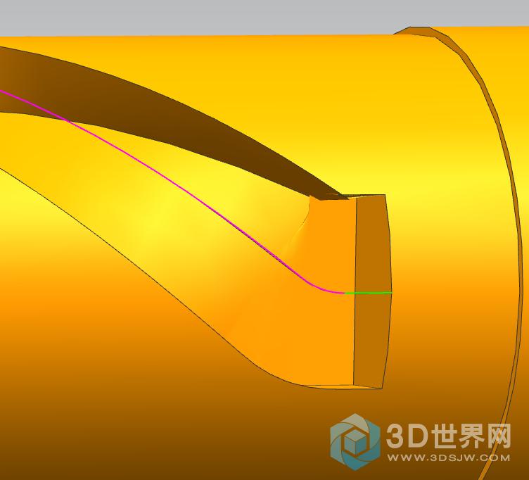

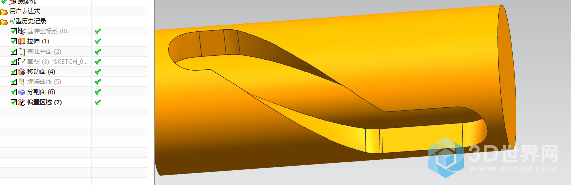

[求助] 求助建模大神,这个槽怎么画

你想的太简单了,你试试就知道了,它的转角有个圆弧。不那么简单。扫掠扫出来尺寸差太多。我试了快七八种方法了,头发一大把一大把掉。

其实只要画个中线  扫列  方向选面的法向就OK  学习拉
这方法不行的 转角处会相交

本人是小白一枚,草图没完全约束,你自己找找那没约束{:},你看看行吗?ug10.0文件带参,要是行的话,把你那个3d切一下把我这个贴上就行了{:}
看看我这个行不-带参的1.0.prt

我这个不对,尺寸有问题,坐等大神带带参文件,膜拜学习。

这不对,...上下槽宽度不一样..

你这图是错的 槽底的要求是平的 槽的宽度有要求

这个样子比上次好多啦

但还是不行

这问题有没有大佬解答一下 能发带参的文件就好了
