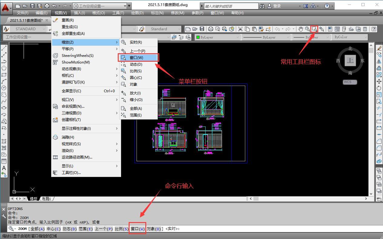

命令行:ZOOM→W
菜单栏:视图→缩放→窗口
常用工具栏:
窗口缩放图标
“操作命令位置”界面

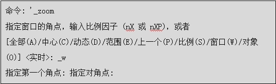

执行以上命令后,命令行会显示以下信息:
注:需要退出命令,按ESC键退出

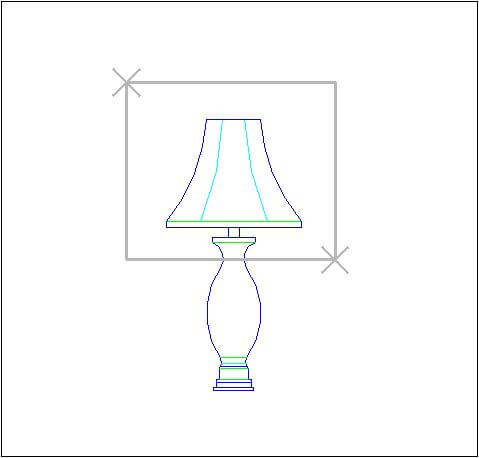

窗口缩放前 :

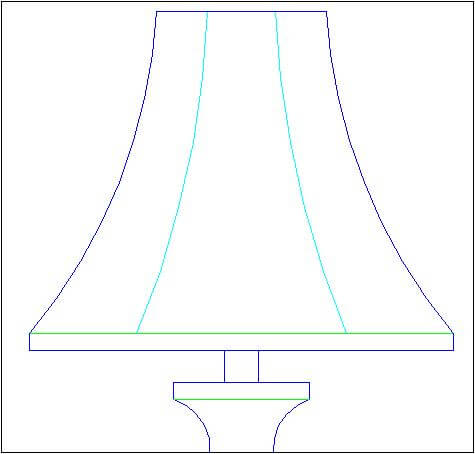

窗口缩放后:
