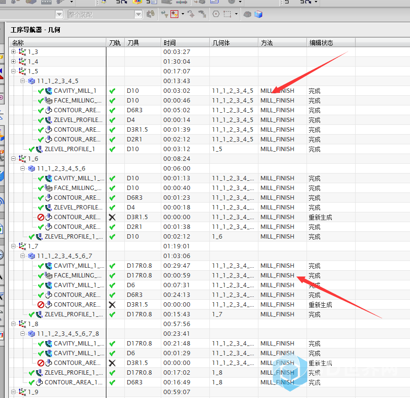

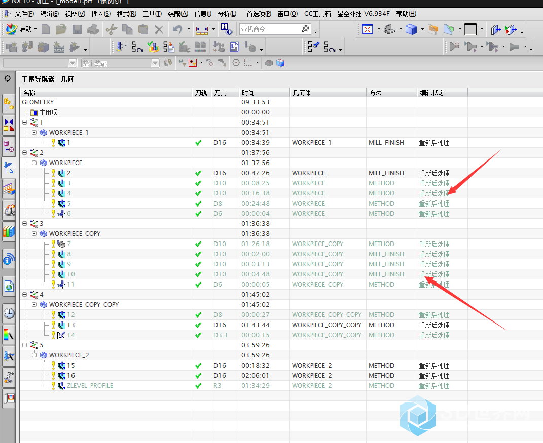

而且一时是黑色的字体一时是绿色的字体,我看了一下里面的参数都一样的,但生成的程序就是不一样

问题已解决,原因是机床视图里,在未用项路径下创建了刀具,把刀具移出未用项就可以了
