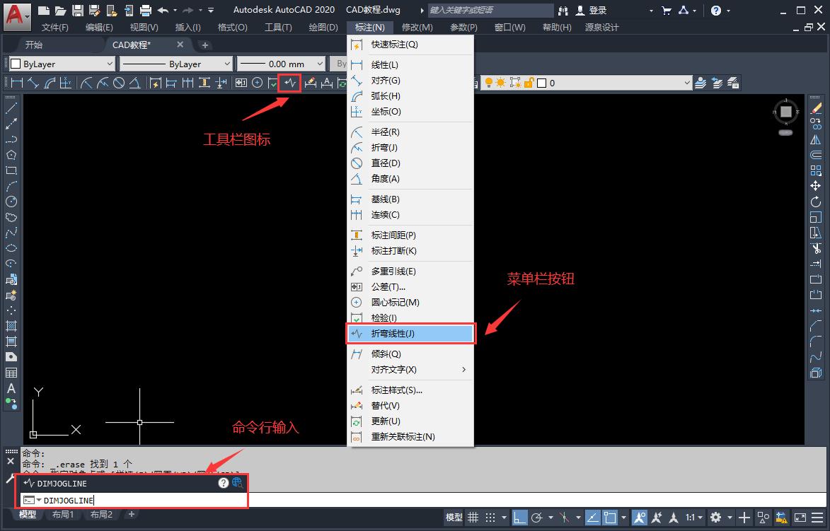

执行方式
命令行:DIMJOGLINE
菜单栏:标注→折弯线性
工具栏:折弯线性图标
“折弯线性操作命令位置”界面

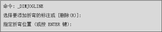

执行以上命令后,命令行会显示以下信息:
选项说明
(1)添加折弯:指定要向其添加折弯的线性标注或对齐标注。按enter键可在标注文字与第一条尺寸界限之间的中点处放置折弯,或在基于标注文字位置的尺寸线的中点处放置折弯。
(2)删除:指定要从中删除折弯的线性标注或对齐标注。

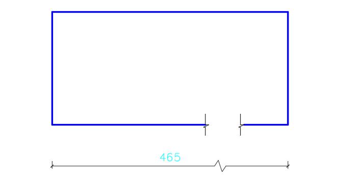

折弯线性效果:
