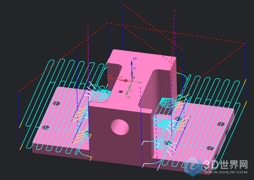

大佬们请教一个问题。我要的不是横的刀路,不是这样铣,刀路设置,那些模块可以这样。侧面III树立既可以一刀还可以分层,用铣刀。刀路分三次侧面一刀过 QQ截图20220104204015.png

你说得是侧面多道路吧      3毫米毛坯   第一刀干一毫米留两毫米    第二刀再一毫米留一毫米    第三刀干到位     是不是
步距距离   附加刀路
1111.prt

发表于 2022-1-5 00:53:23 | 显示全部楼层
看看是不是你想要的那种

 楼主| 发表于 2022-1-5 19:57:58 | 显示全部楼层
Therestoflife 发表于 2022-1-5 00:53
看看是不是你想要的那种
看刀路不像,不是一刀过

发表于 2022-1-5 20:21:27 | 显示全部楼层
师傅!你是说这种旋风刃切吧!

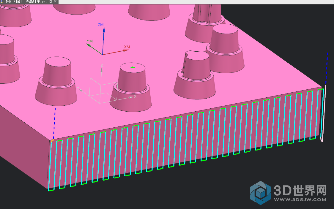

发表于 2022-1-6 19:43:34 | 显示全部楼层
是这样吗,侧铣分层?

 楼主| 发表于 2022-1-6 20:15:36 | 显示全部楼层
aku1214 发表于 2022-1-6 19:43
是这样吗,侧铣分层?
怎么做到有点像我想的样子
