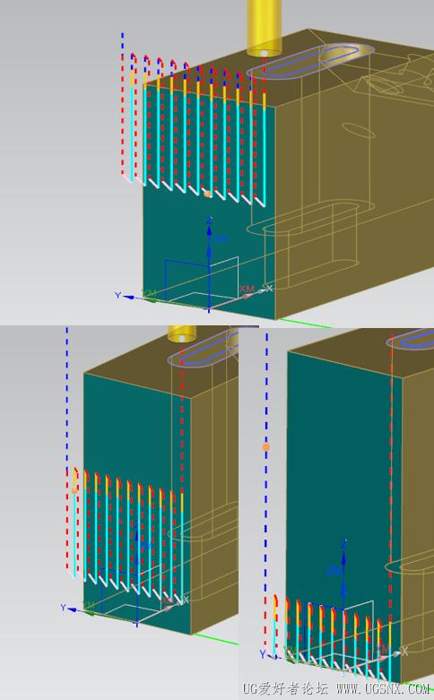

UG NX的手铣操作,如何才能实现分层插铣?设置好参数之后,总是一插到底。从NX10到NX2512都是这样。会不会是授权问题。“添加新集”也是灰色的,用不了。请教各位高手,是如何实现分层插铣的?

楼主您好,您的问题答案如下:
     1:您提供模型中加工方法是:  PLUNGE_MILLING,这个本来就是插铣,跟UG版本无关;
     2:如果您你希望用平面铣,它的 方法是:  PLANAR_MILL;
     3:由于该零件有斜面有平面还有键槽,建议使用方法为:  CAVITY_MILL,举例见附件.我用的是UG2412

这个示例是我在论坛上找的,它是一个用插铣做好工序的示例。我模拟它,发现它是一刀到底,不能实现分层插铣。有一个示例文件,它有300深,这种深度不用插铣是很难加工的。但是如果不能分层,用插铣也不能加工。难啊!

有一个文件,在网上找的,可能就是研究插铣的吧。300mm深,如果不用,是很加工的。插铣一次到位,也很难,几乎也不可能。

您好, 在插削层-范围定义-范围深度是可以定义插削深度的.实例如下:
还是UG2412

比如插削深度为100,每次10mm,分10层插削,如何实现?

多做几个工序不就是分层了嘛
