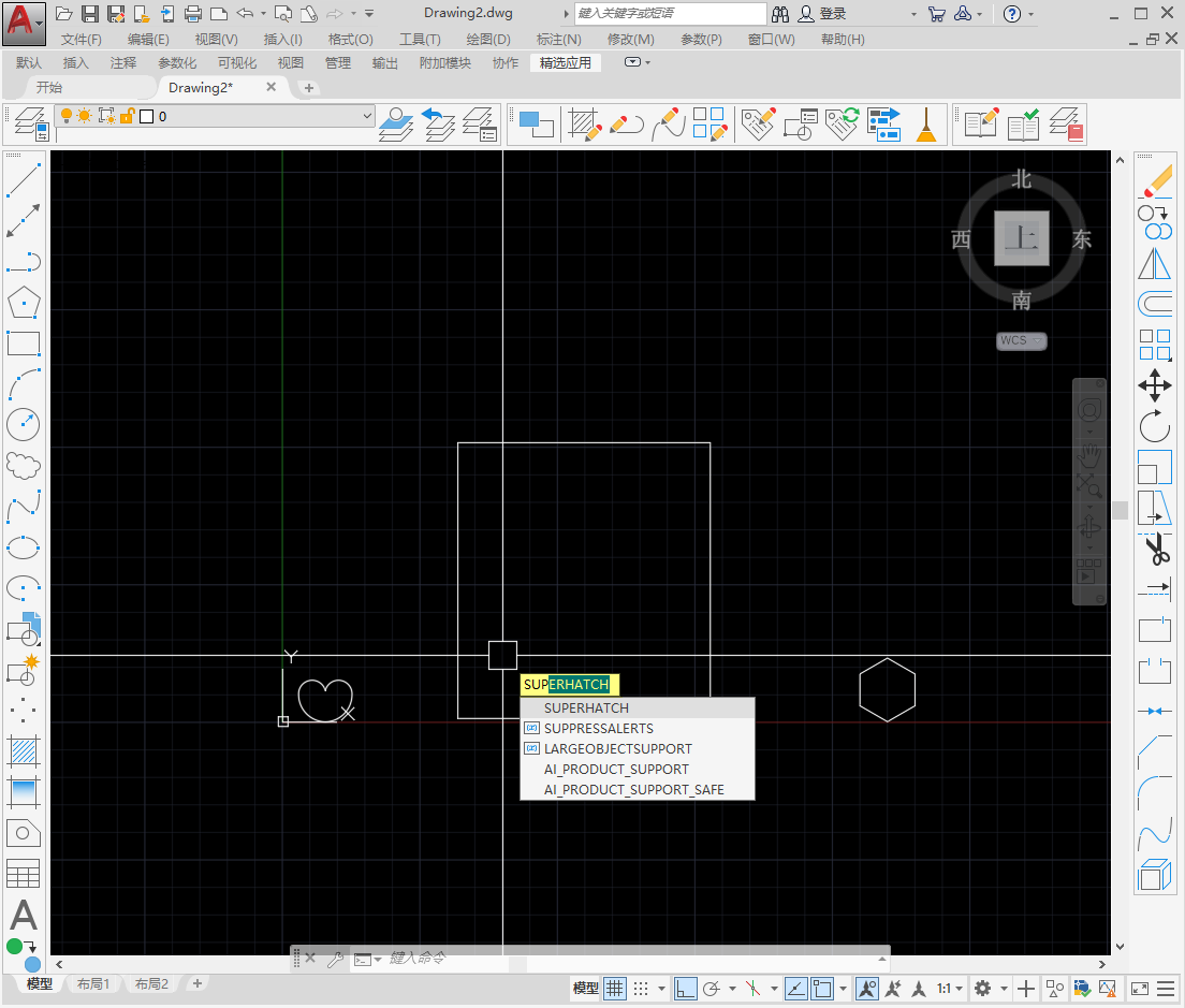

1.输入超级填充命令“SUPERHATCH”(快捷键:SUP),空格键确定。
输入命令

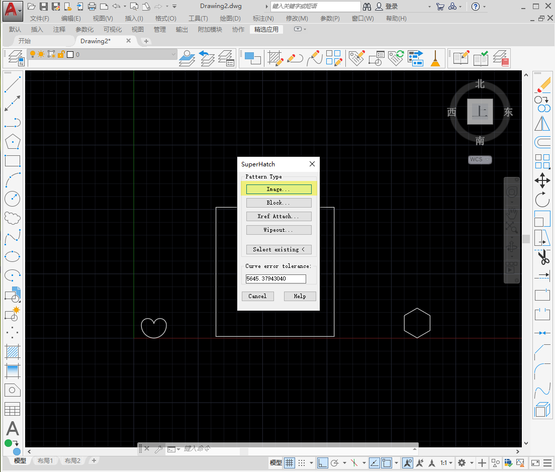

2.弹出“超级图案填充”面板,选择“填充图案类型——图像”后。
超级图案填充

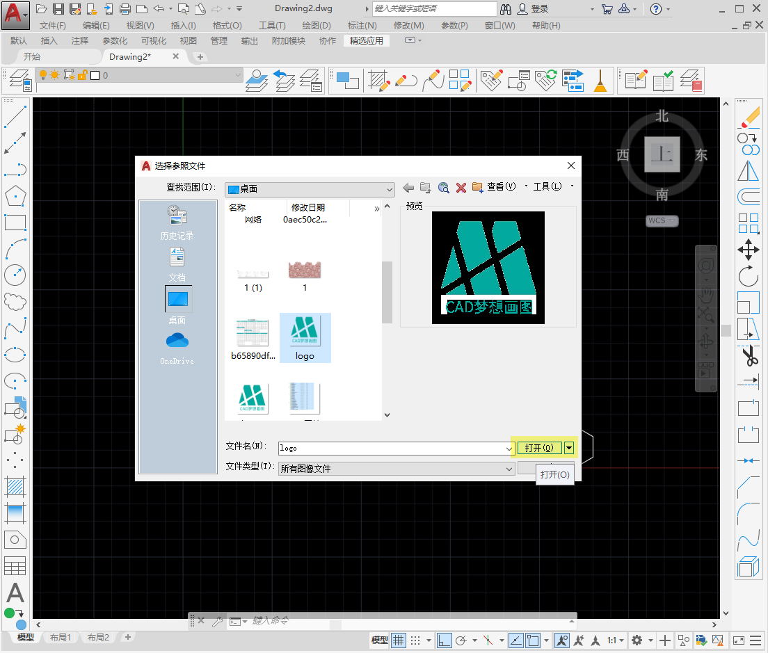

3.出现“选择参照文件”界面,找到要填充进去的图片,选中并点击打开。

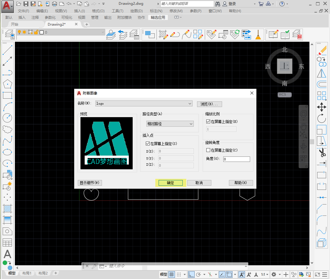

选择参照文件
4.在“附着图像”面板,点击确定。
确定图片

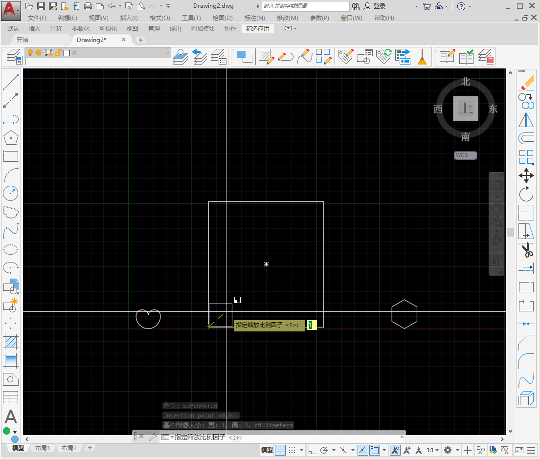

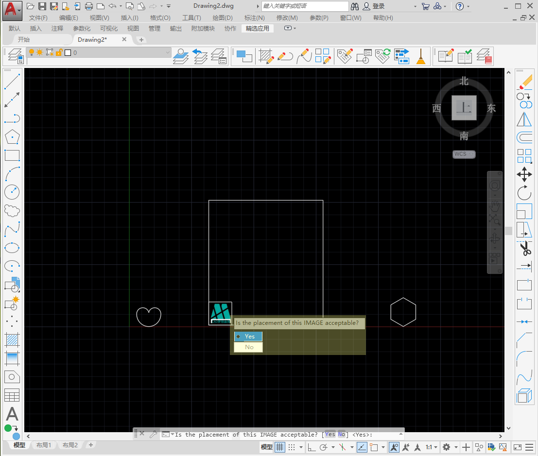

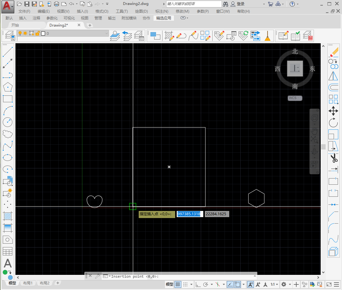

5.选择图案插入点,并指定图案缩放比例,根据提示“是否确定选择位置”选择“YES”。
确定插入点
指定比例因子
确定放置位置

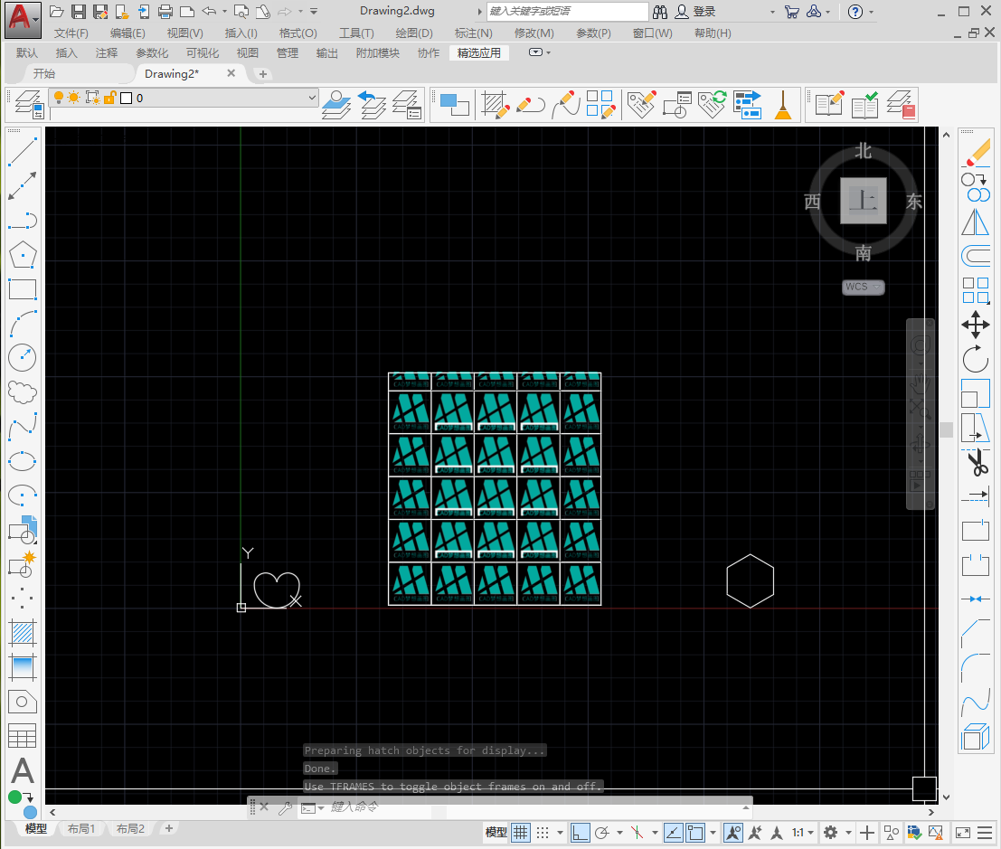

6.然后,点击将要填充的闭合区域内部任意一点,按下Enter键确定命令,图片填充完成。
指定选项
图片填充完成
