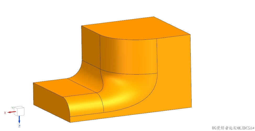

初学UG,有个导圆角做不出来,大神帮忙看看,谢谢

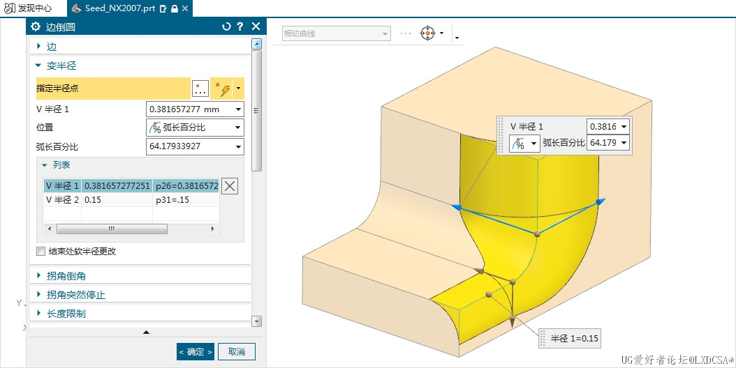

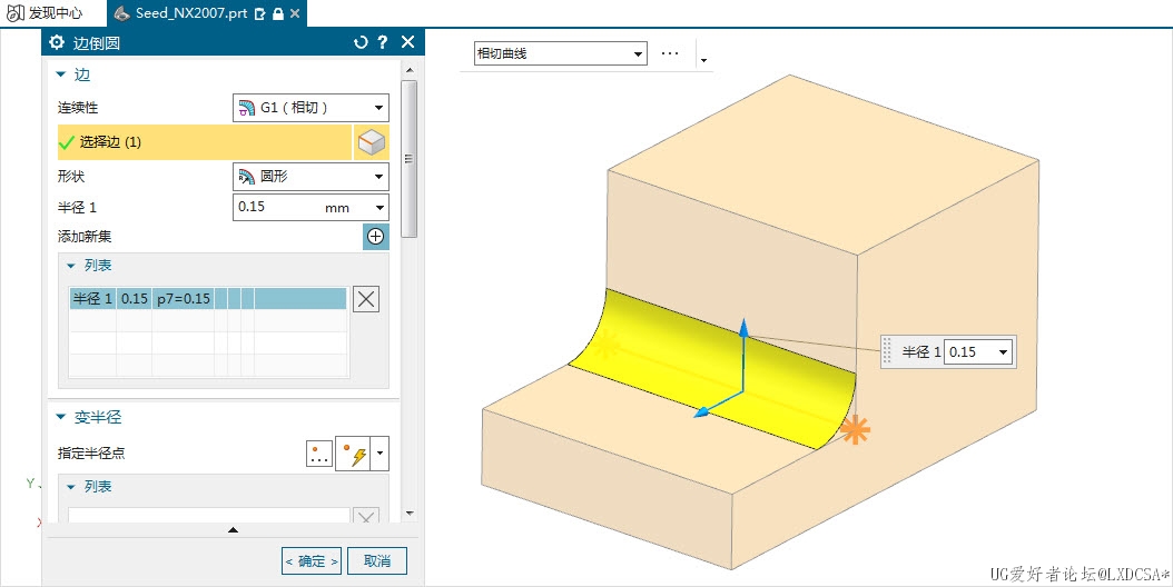

 楼主| 发表于 2022-5-13 15:24:49 来自手机 | 显示全部楼层
LXDCSA* 发表于 2022-5-12 21:48
这个还是不够完美

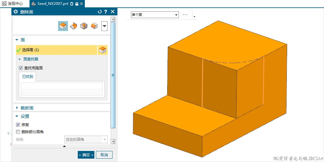

发表于 2022-5-16 10:24:33 | 显示全部楼层
不知道完美指的是什么?如果指线不同的话,可以用面圆角。
