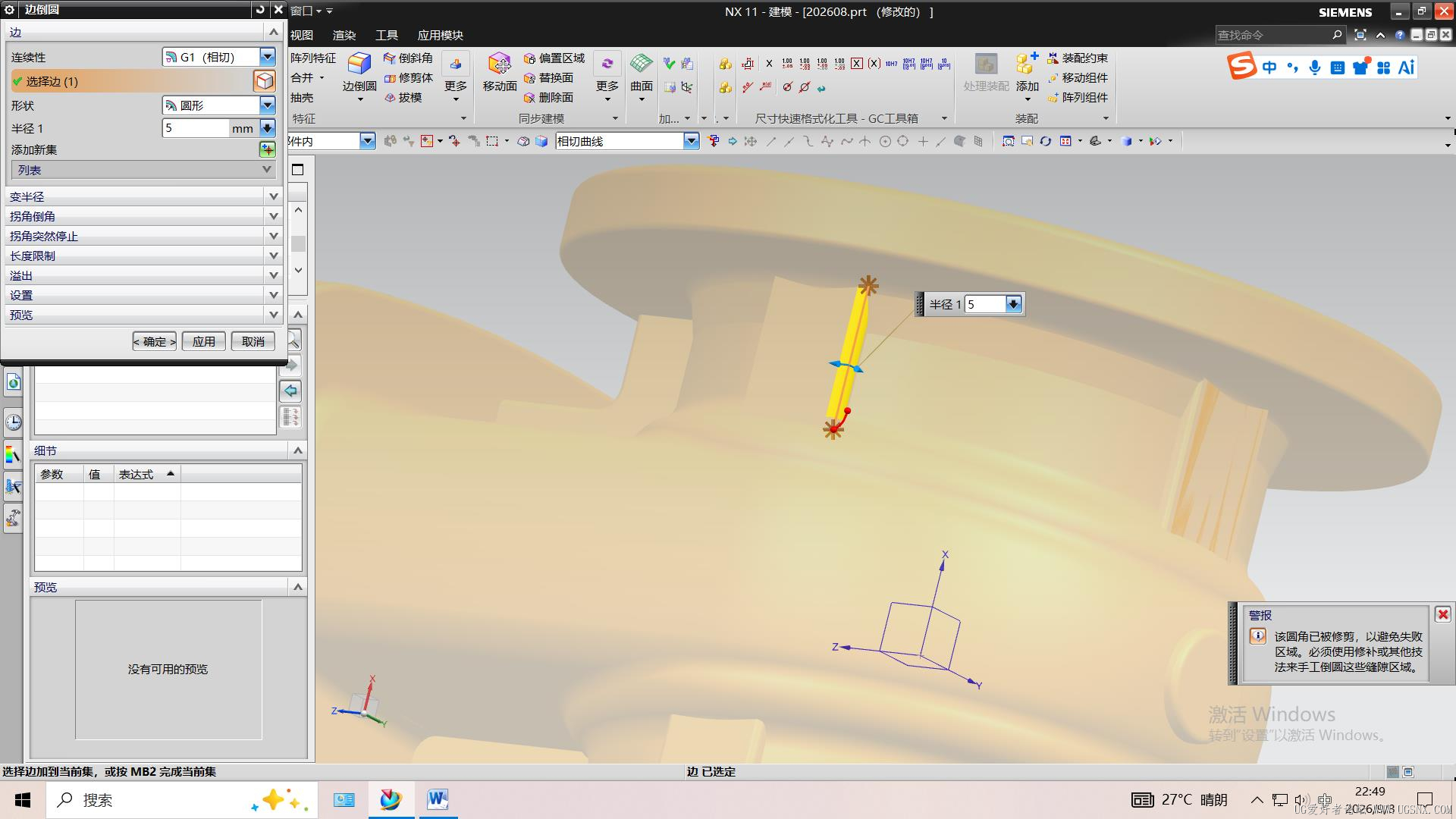

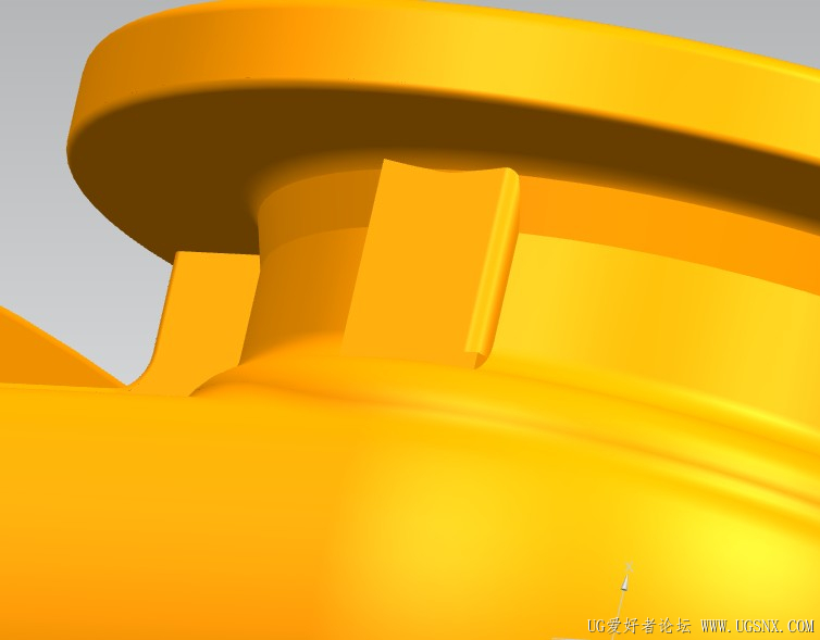

边倒圆选中棱边是出错,应用结果提示需手动操作,怎么回事?请大侠出手,指点迷津
该圆角已被修剪,以避免失败区域。必须使用修补或其他技法来手工倒圆这些缝隙区域。
选边出错
选边出错
选边出错
边倒圆不到头
边倒圆不到头
边倒圆不到头

你可以把文件上传让大家看看,这样虚空看我自己是看不出来。

不懂具体情况是啥样的,不过可以试试拐角处停止或者长度限制拉几个选项
实在不行还可以换面倒圆
再不行就给这部分挖了,手动接线吧
(希望能有效,我也是菜鸡)

方法都说的差不多了

拉伸出圆角覆盖

谢谢各位,其实我更想知道为什么会出现这种情况
