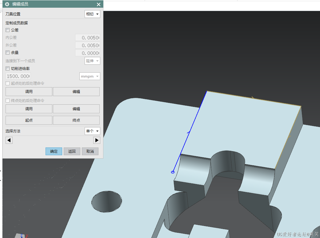

如图,被编辑的边界颜色太浅,编辑时点亮也与其他线区分不明显。像我这种眼瞎的,有时就根本区分不了,怎么 ...
如图,被编辑的边界颜色太浅,编辑时点亮也与其他线区分不明显。像我这种眼瞎的,有时就根本区分不了,怎么破?

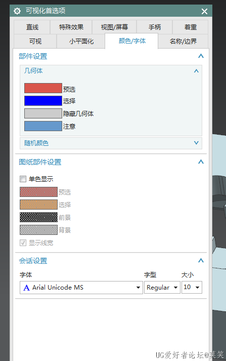

首选项-可视化-颜色/字体-选择(修改选择栏的颜色)
一眼分明,对不对?

 楼主| 发表于 2022-7-8 16:44:01 | 显示全部楼层
1887415157777 发表于 2022-7-6 22:11
我就是那个眼瞎的 都是先生成看看 这个选项我还是没看见在哪里
首选项在这里,点他,下面有个可视化,
