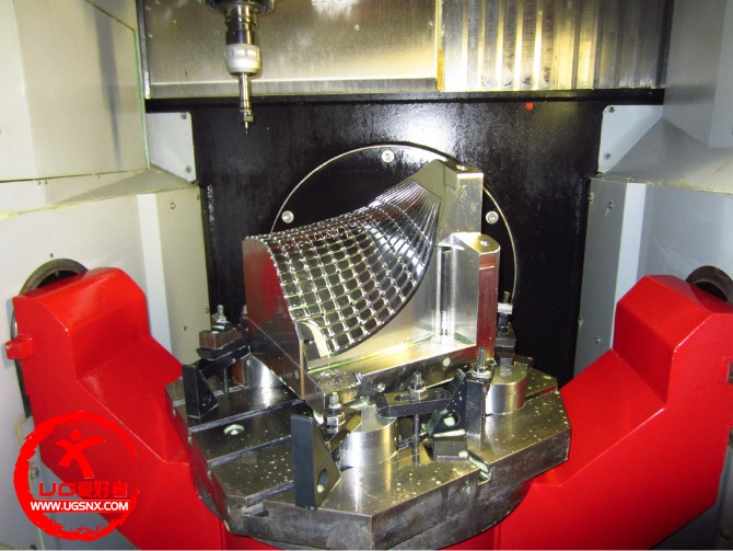

今天看了个视频,里面一个大模具放在机床里加工,但不是放工作台面上的,是放在4个圆形的垫块上的,然后压板压在圆形垫块上的,请问圆形垫块怎么和模具连接的,是粘上去的吗?还是别的方法啊?朋友哪位帮我解答下,谢谢了!!!

圆垫块有可能和工件用螺丝从底面固定了,或者用AB胶粘在一起的,

1,底部有可能打了工艺孔了。
2,毛坯的时候,就预留了安装搭子(但是出于成本的考虑,一般不会是圆的)

{:}大的一般都是底部钻孔的,因为模具都是要用螺纹孔固定的。小的可能就是AB胶或者502粘上去的

有可能底部有螺丝或者是其它东西固定,甚至有可能是吸铁吸的,
