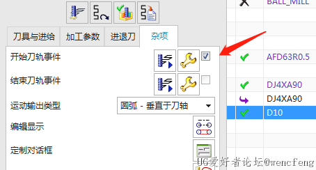

最近在论坛看到有人求后处理有精度等级输出的后处理  我只是把我的笨方法说出来 希望能帮到有需要的人

发表于 2022-10-8 11:27:34 | 显示全部楼层
R10是什么精度

发表于 2022-10-8 11:43:57 | 显示全部楼层
关闭呢? 也需要添加一个?  然后输出的时候自动在后处理上添加的?

发表于 2022-10-8 13:04:36 | 显示全部楼层
精度最高

 楼主| 发表于 2022-10-8 15:20:31 | 显示全部楼层
是的  在结束事件上同样的方法加

 楼主| 发表于 2022-10-8 15:21:20 | 显示全部楼层
机器精度等级最高   就是拐角走的准确点

发表于 2022-10-8 21:07:45 | 显示全部楼层
这个方法感觉不是很好

发表于 2022-10-14 13:13:55 | 显示全部楼层
用过G05.1Q1
