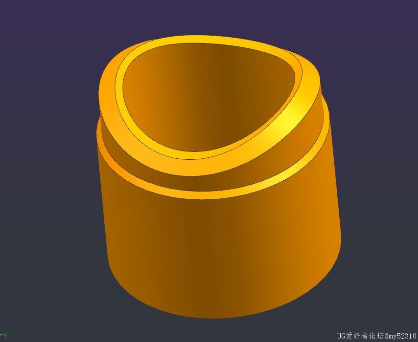

镇楼奉上
此处的倒角怎么弄,搞了半天了还是不行

 楼主| 发表于 2022-11-11 09:23:13 | 显示全部楼层
图已经画好
谢谢板凳层大佬的方法
做好的图档在附件中

发表于 2022-11-9 16:50:31 | 显示全部楼层
先用面倒圆(注意:横截面中的宽度方法选”恒定“),这样你就能得到截面相等的圆角了,再用圆角的两条相切边做直纹面,最后用直纹面切掉圆角,就得到你想要的等距斜角了。

 楼主| 发表于 2022-11-11 09:20:38 | 显示全部楼层
hajibulu 发表于 2022-11-9 16:50
先用面倒圆(注意:横截面中的宽度方法选”恒定“),这样你就能得到截面相等的圆角了,再用圆角的两条相切 ...
做出来了,谢谢大佬。虽然做机械加工很多年了,一直做产品,基本上很少去自己画曲面,这方面的技能真心不咋滴

发表于 2022-11-11 09:40:08 | 显示全部楼层
可以直接面上偏置曲线,做曲面修建就可以了
