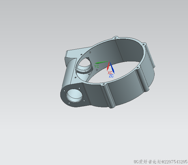

就一件·怎么好搞
22_stp.prt (344.29 KB, 下载次数: 69)

中间大孔留量作为基准孔,上四轴,外形全部到位,这样可以保两端32孔的同心度,嫌慢的话,侧面几处凸起和大外圆不加工后面线割。最后加工两大侧面的螺纹孔和大孔精加工

底面留个圆柱工艺台,夹工艺台5轴 开粗 去应力 精铣 一下全成 最后去除工艺台

外形上的R角太小,所以外形和大孔都线切割到位,然后竖起来加工D32圆和外面的圆弧,难加工是是里面D46的槽,要用T型刀加工,刀杆只能D17.5,伸出100多,除了铝件,难以加工。

不用想,直接5轴,简简单单的东西

先铣大孔的正反面、再用大孔和螺纹孔定位加工小孔的正反面平面及加一次孔径

没有图纸要求如何安排工艺?
