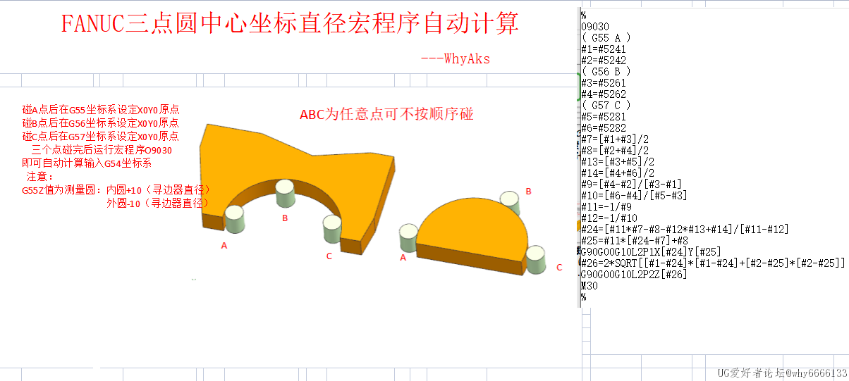

FANUC三点圆中心坐标直径宏程序自动输入.zip (150.5 KB, 下载次数: 203)
