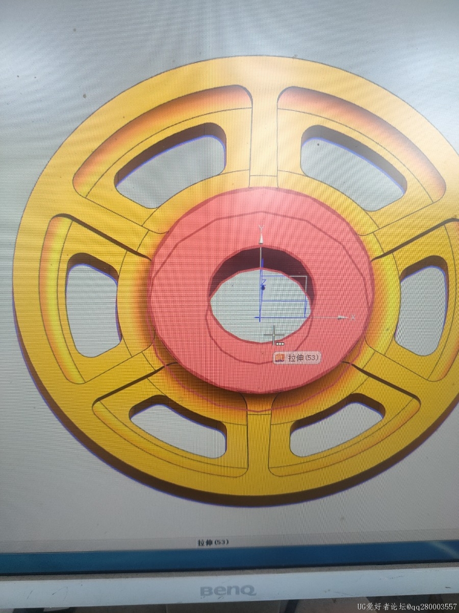

发表于 2023-4-23 16:25:56 来自手机 | 显示全部楼层 |阅读模式

按图纸构线,用网格面即可  发表于 2023-4-25 10:48

发表于 2023-4-24 09:12:34 | 显示全部楼层
怎么弄出这个形状{:mad:}

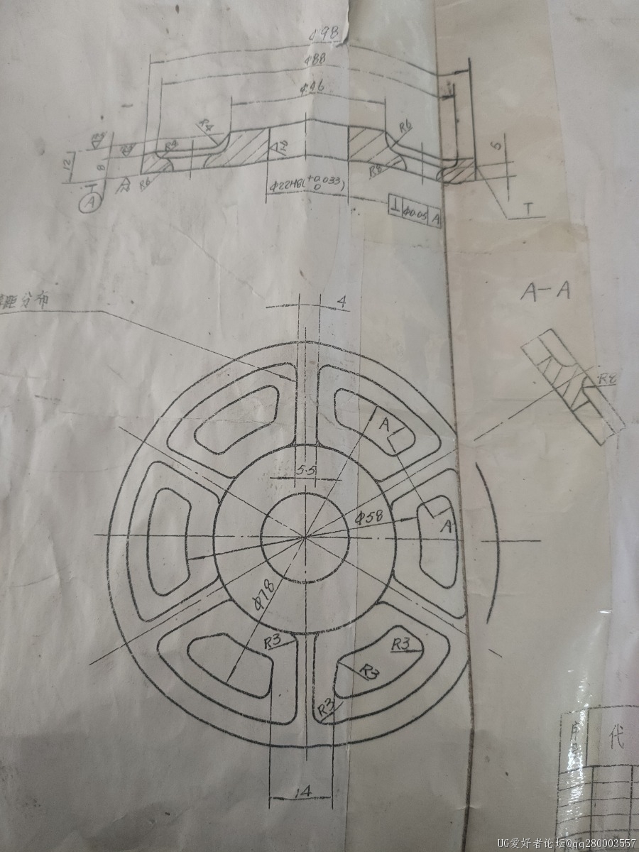

发表于 2023-4-24 07:56:06 | 显示全部楼层
侧面也要有R8的,A-A剖视

 楼主| 发表于 2023-4-24 08:39:21 来自手机 | 显示全部楼层
jhuⅰ 发表于 2023-4-24 07:56
侧面也要有R8的,A-A剖视
侧面的r8是不是中间的那个台,但是倒不出来。两边倒出来的r8不一样。

发表于 2023-4-24 08:47:51 | 显示全部楼层
大槽的底部和小槽的口部都是R8的角,一起倒就好了

 楼主| 发表于 2023-4-24 12:54:22 来自手机 | 显示全部楼层
谢谢,我试试。:daxiao:

发表于 2023-4-26 21:52:00 | 显示全部楼层
有没有一种可能,你倒角反了
