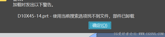

D10X45是自己创建的倒角刀   文件每次打开就会出现这个报警  再网上包括论坛找了好多办法都不能解决 寻求永久解决办法  求大神支招 版本是2412

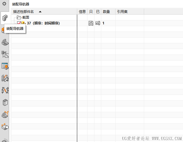

我的有时候好像也弹出过这个报警,在这个装配导航器下边有个刀具显示在那,删了重新保存图档就好了,不知道你这个是不是一样 mmexport1787246341581.jpg

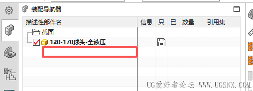

点这个装配导航器,卸载的部件会显示灰色,删除了然后把文件保存一些,重新打开就不报警了

点装配导航器,卸载了的部件会显示灰色,把这个灰色的删了,保存,重新打开就好了
