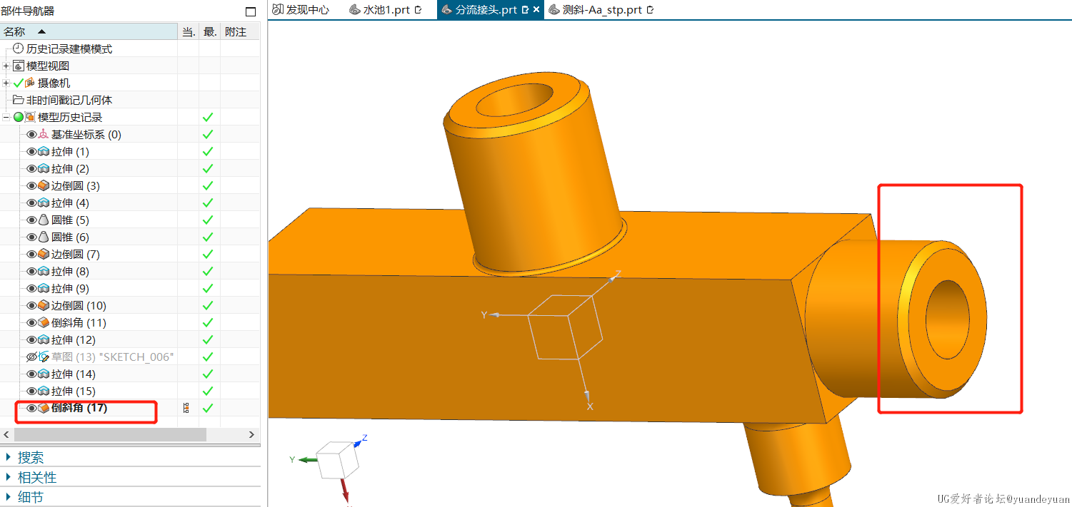

刚从NX10.0换到NX2212.5,隐藏倒角后整个实体都没了,请教下各位大佬,怎么操作才能实现单独隐藏最后一步呢

建模的实体中,倒角不能单独隐藏!但可以抑制(倒角特征)!作用可能是你所说的隐藏,即显示为棱角!

谢谢兄弟
