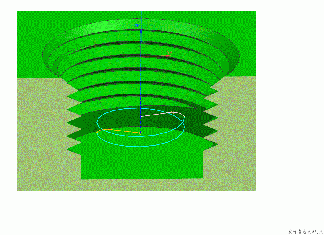

求助:用M10-p1.5的三牙铣牙刀加工如图的M20-p1.5的螺纹孔,铣出来的牙怎么会出现如图红圈处的断差(台阶)。该如何解决断差的问题?谢谢大神们

 楼主| 发表于 2023-7-21 11:33:59 | 显示全部楼层
补充:进刀方式是由圆心开始垂直进刀
补充:进刀方式是由圆心开始垂直进刀。

发表于 2023-7-21 13:15:50 | 显示全部楼层
实在不行 把那个连续切削勾上 就和一个牙一样了 吧{:smile:}

发表于 2023-7-21 15:06:21 | 显示全部楼层
感觉给的条件,不足以找到真像,
有没有可能是:1.进退刀的长度 引起的,尤其加G41/G42刀补之后,进退刀是XY移动(Z不移动),
                       如果线长不够,刀还在螺纹里,然后以XY直线 离开或进入,容易过切!!

发表于 2023-7-21 22:10:20 | 显示全部楼层
感觉是进退刀 问题
437
2804
2804
发表于 2023-7-21 22:18:55 | 显示全部楼层
应该就是进退刀问题
