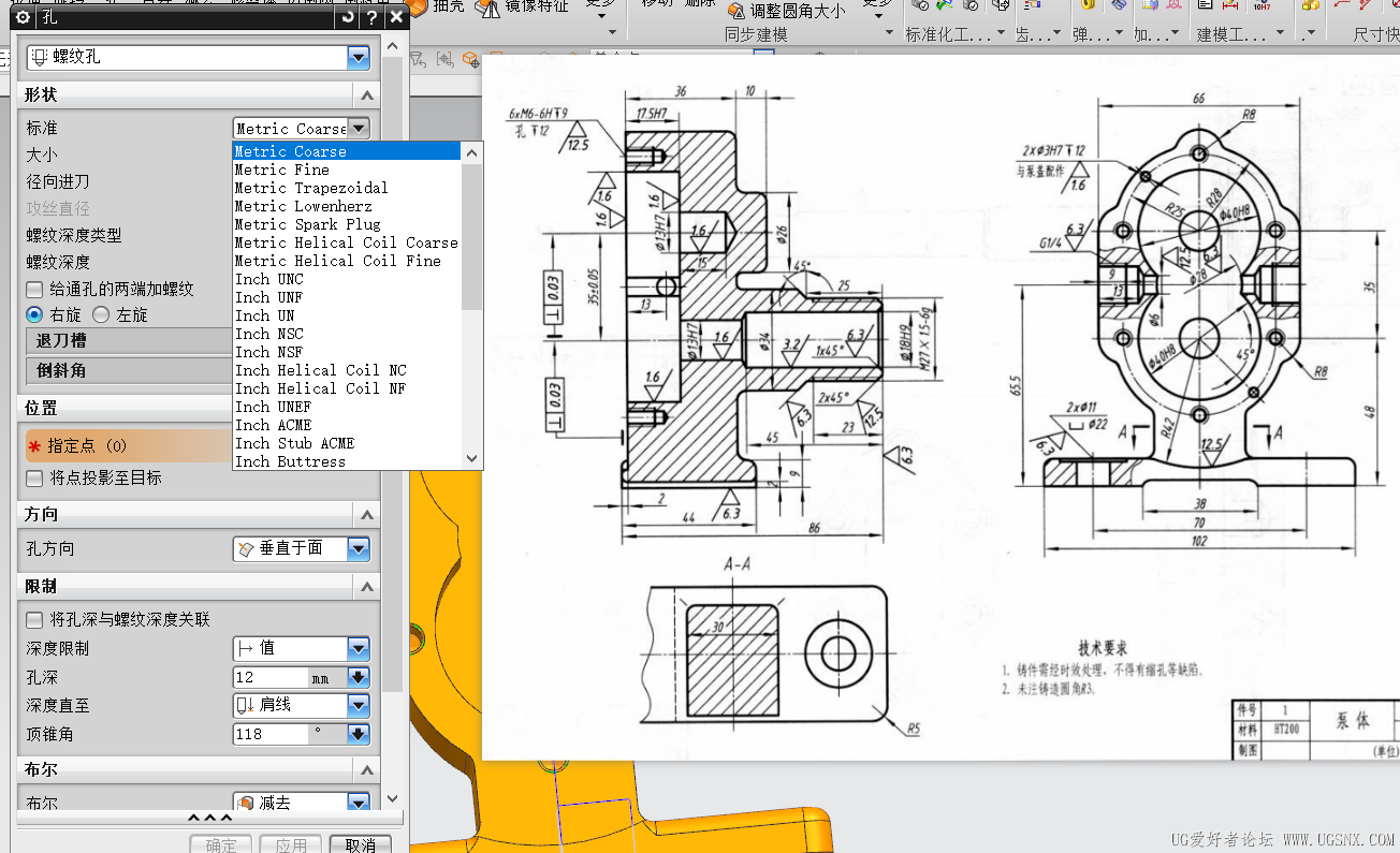

如图,特征代号分别为Rc的圆锥内螺纹孔,Rp的圆柱内螺纹孔,以及G的55°非密封管螺纹孔分别属于哪一种标准?

你工程图上的图形应该是齿轮泵壳体吧,那个进油口或出油口的管螺纹应该要密封的,所以标注G1/4是错误的,如果螺纹底孔没有锥度,应标注为Rp1/4,如果底孔用锥度,应标注为Rc1/4

这个关键在于标注,标什么就是什么
