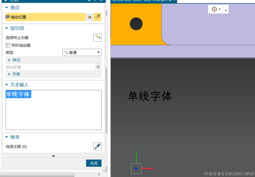

请问大佬,NX2000  在加工模块,怎么用插入注释的方式,在工件上添加单线字体?
如图,我一个一个试了,都是3D字体啊

发表于 2023-8-1 16:13:20 | 显示全部楼层
切换到制图模块,写好后在切换回来!

 楼主| 发表于 2023-8-1 16:40:16 | 显示全部楼层
木秀锈于林 发表于 2023-8-1 16:13
切换到制图模块,写好后在切换回来!
我这边很奇怪,制图模块也没有单线字体。每次刻字都要用10.0,太烦了

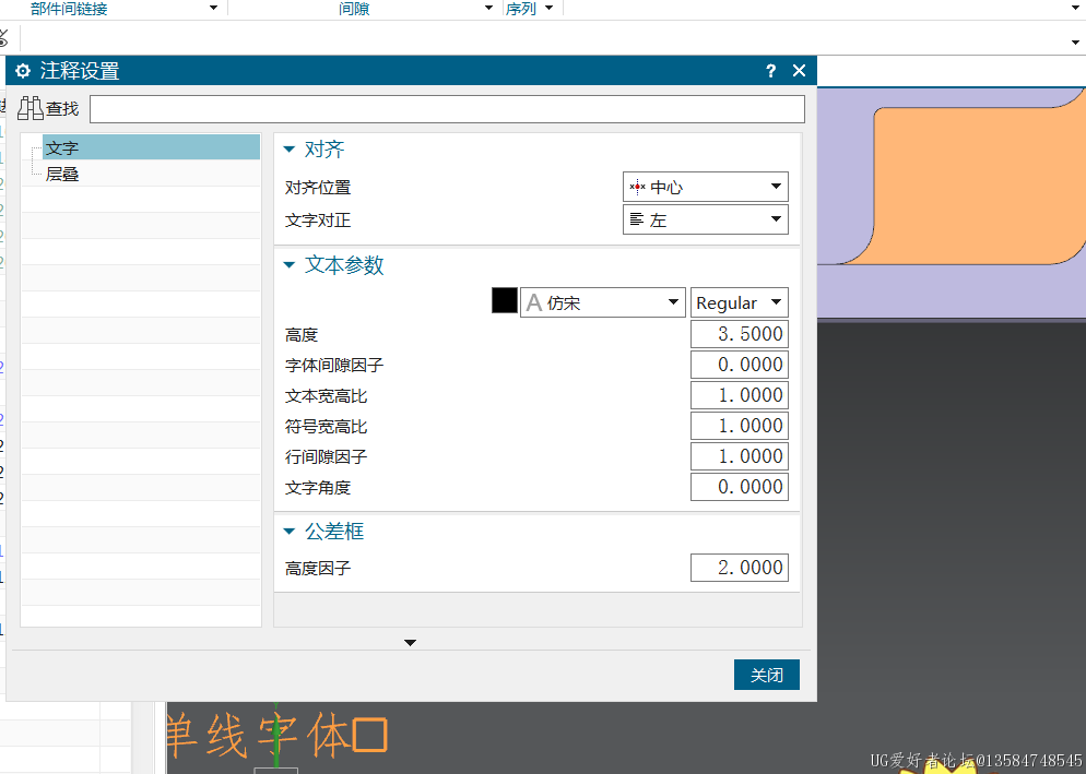

 楼主| 发表于 2023-8-1 16:42:28 | 显示全部楼层
520515 发表于 2023-8-1 15:35
用  helios-con-lt
{:mad:}  这个是自己手动加的字体吗?  我之前尝试吧10.0的chinesef还有kanji这俩字体,加到2000里面,不显示

发表于 2023-8-1 16:43:39 | 显示全部楼层
13584748545 发表于 2023-8-1 16:42
这个是自己手动加的字体吗?  我之前尝试吧10.0的chinesef还有kanji这俩字体,加到2000里面,不 ...
是的   自己加上的

发表于 2023-8-1 18:54:25 | 显示全部楼层
模板的问题,在在制图模块 把制图标准更改为GB 然后再回到加工模块  你就发现打开注释会有那些单线字体了

发表于 2025-1-13 08:06:33 | 显示全部楼层
