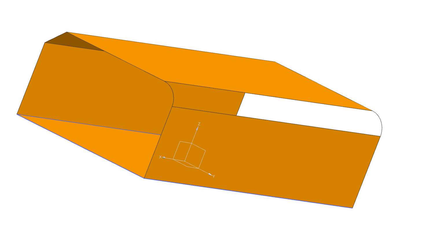

如上图所示,目前画图的时候圆倒角后实体会编程片体,拉伸等也会导致,请教一下论坛的各位老师,帮忙看一下是哪里出了问题,新买的电脑,think book CPU是锐龙7480hs,显卡是集显

右键,更新显示,显卡不够给力的可能性大

一样一样的,显示问题。我的是简单的图形会出现这样的情况。步骤多了后就不会了。我一般是重启,打开个复杂的图形,再开始建模。给他点压力,他就听话了。

AMD 显卡问题 我6500XT  WX5100  都有这问题  出现问题保存文件关闭软件再次打开就显示正常了.

升级显卡驱动即可解决,降级或者升级
大白话,换个驱动
