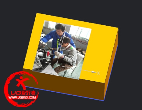

就是prt文档在插入光栅图像,然后保存,然后进行装配调用,在下次打开文件时会有如下提示:
这个是我们先前建立的带光栅图片的文件:

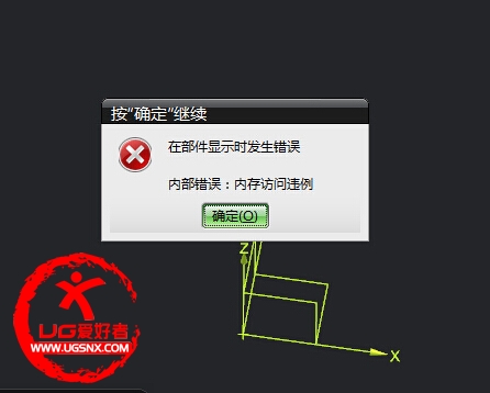

然后在装配时,调用以上带图片的部件,时就会出现:
这个时候我们只要在装配体中,把该带光栅图片的部件,引用集里设置成:【整个部件】,即可解决。

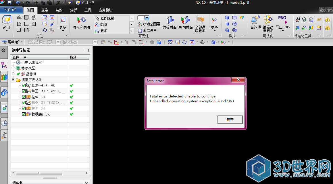

我是打开论坛的一个建模文件出的这个错误,根本进不去建模界面,点确定就会自动关闭软件,麻烦老叶大哥或各位高手指点一二,在下不胜感激。。。。。
