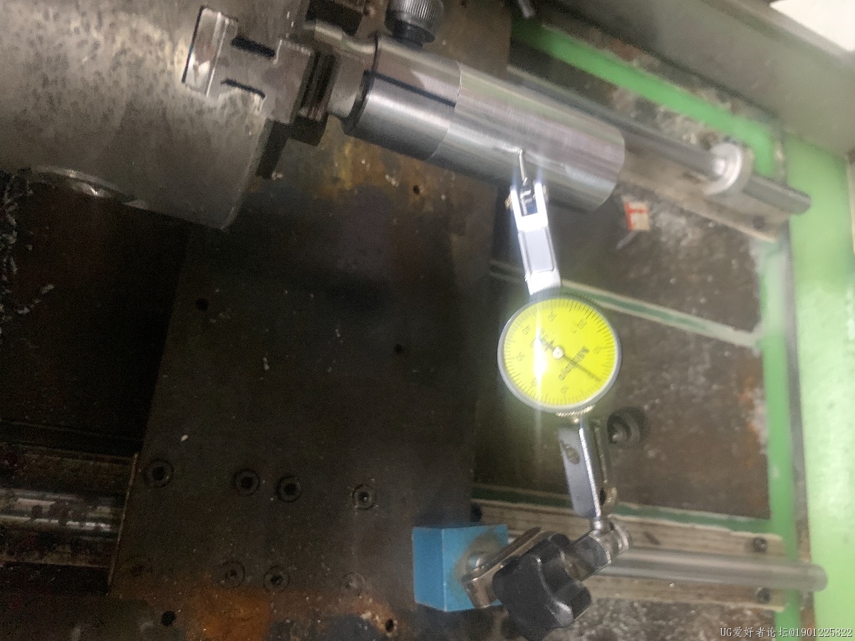

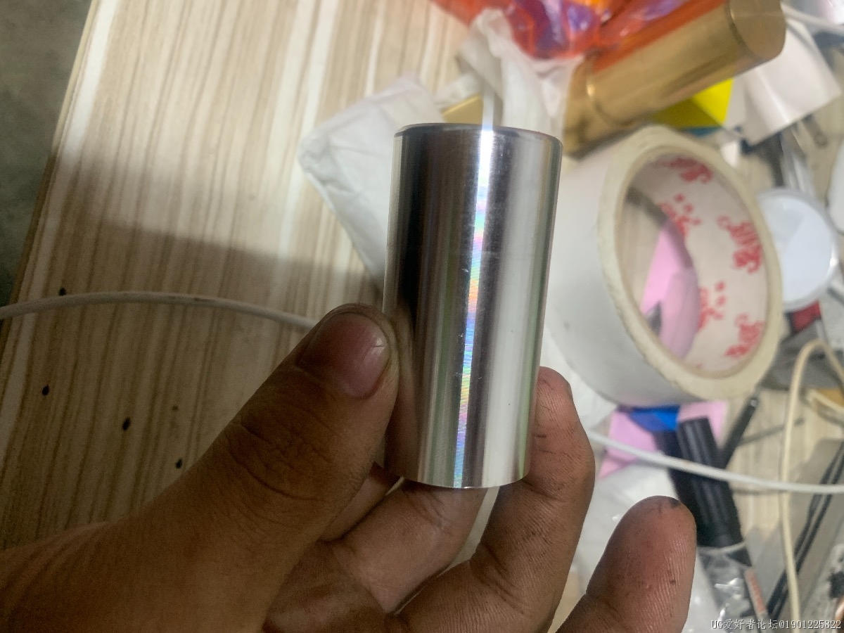

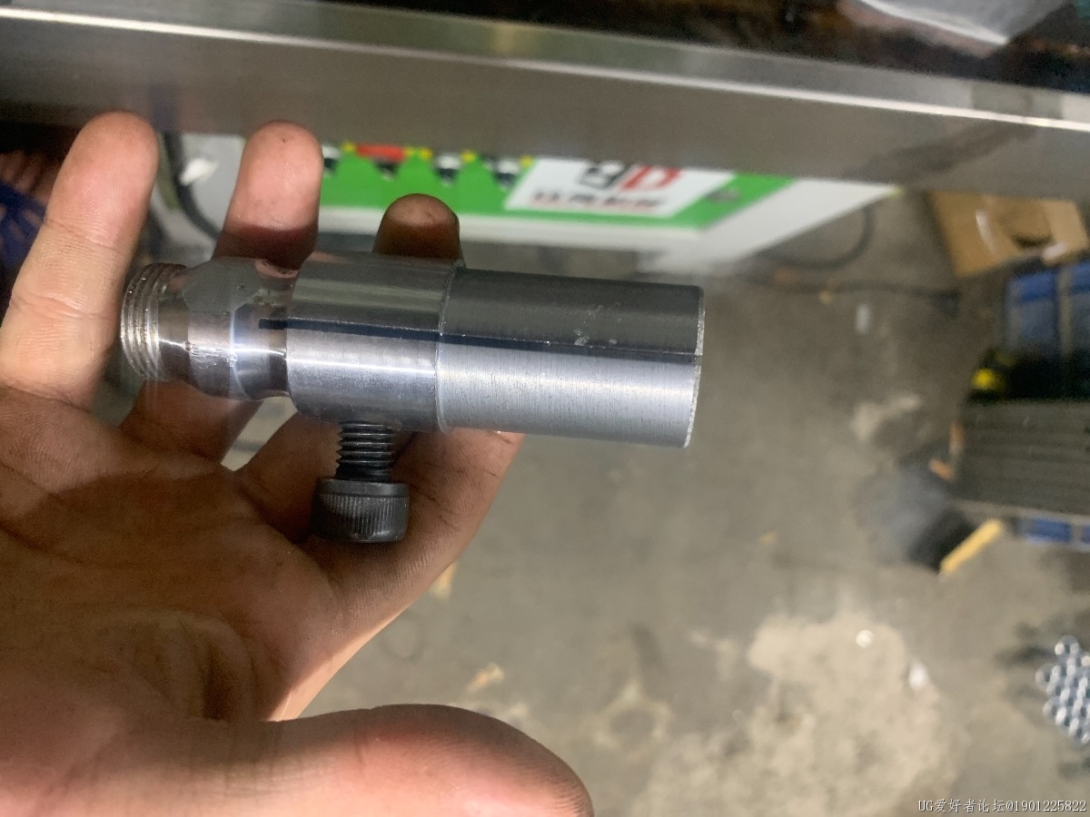

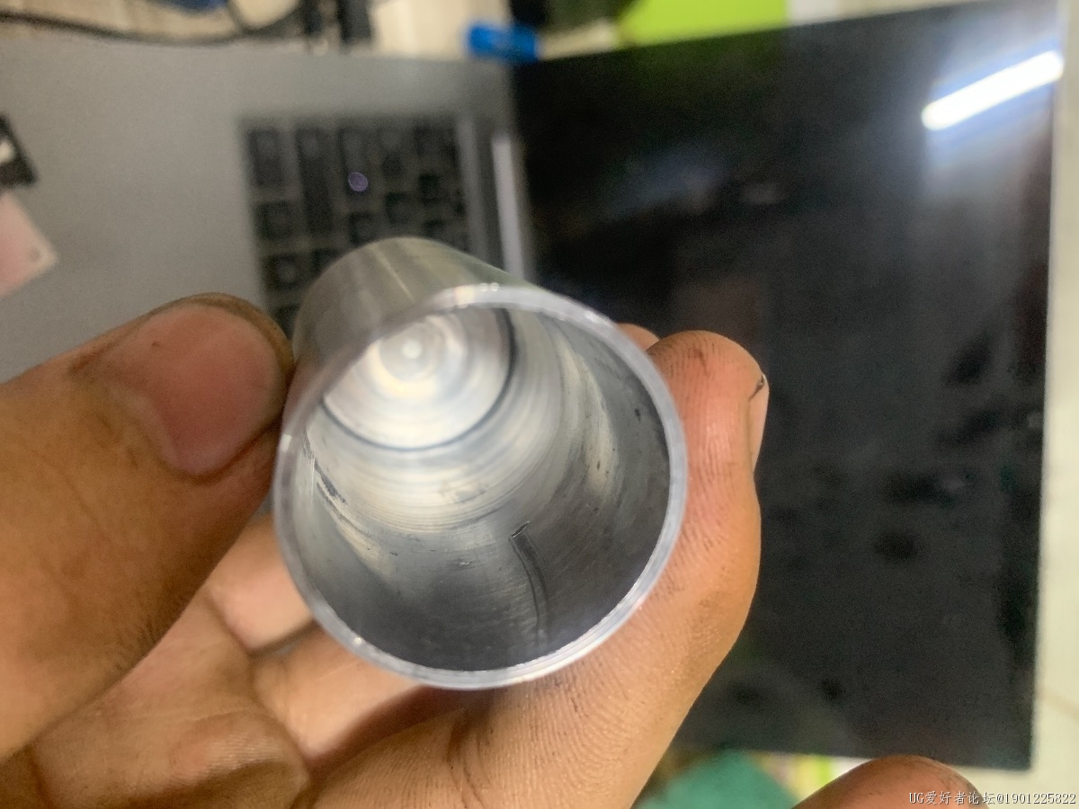

内撑夹具打完表后0.05mm跳动,一撑紧工件后跳动去到0.5mm加工出来的东西一边深一边浅,工件是旋压出来的,后车表面,里面没车,然后上cnc,望各位行业大神解救一下,怎么才能做到装工件后跳动没那么大。急!!!

个人觉得你这内撑夹具不合理。你这是直接调节螺丝,直接是径向受力起到加紧。虽然很久没有弄车床,常见的内撑夹具是轴心方向有个拉杆,拉杆推拉以达到径向分力均匀。你可以做一个与零件内孔一样的,长度比你的夹具短一点的。{你的零件不是盲孔吗,做一个通孔的}。同样的内撑在你现在的夹具上,此时夹具前端漏出一部分,打表。以此来检验夹具在内撑紧后的跳动

夹具问题吧,内撑夹具应该从中心锁紧受力才均匀

你这内撑设计的让人无言以对,要从中心向四周扩散受力,力需要均匀分散。

夹具做锥度的,和工件紧配合(要是不够紧的话就用尾座顶紧来加工),夹具中间钻孔方便卸工件
