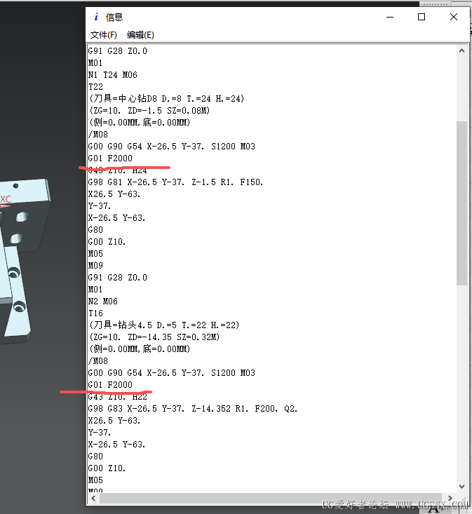

[求助] UG后处理请教

发表于 2026-3-21 16:51:50 | 显示全部楼层
在M03后边加一个块或者文本元素就可以了还不用动其他位置代码!搞那么麻烦 输出代码前加换行\n就好了

 楼主| 发表于 2026-3-23 09:56:42 | 显示全部楼层
秋风5685 发表于 2026-3-21 16:51
在M03后边加一个块或者文本元素就可以了还不用动其他位置代码!搞那么麻烦 输出代码前加换行\n就好了 ...
可以演示下如何添加进去吗?感谢

发表于 2026-3-23 10:49:59 | 显示全部楼层
topckey 发表于 2026-3-23 09:56
可以演示下如何添加进去吗?感谢
3ba8a.png 7dea9a.png 这样子

发表于 2026-3-23 13:18:51 | 显示全部楼层
没有用,G43默认就就是G0移动,你给多少G1都没用、

发表于 2026-3-23 14:28:45 | 显示全部楼层
瞎说!前面G0就继承G0速度!前面G1就继承G1速度!

 楼主| 发表于 2026-3-24 08:42:59 | 显示全部楼层
为什么我用的后处理构造器没有文本元素这个的? 只有文本?  我试了下,用文本也可以操作的,但是输出的时候会导致每次G0下刀都会出现G01  F2000这样,我只是希望在G43前面有,其他的没有是否可以实现?

发表于 2026-3-24 10:11:10 | 显示全部楼层
topckey 发表于 2026-3-24 08:42
为什么我用的后处理构造器没有文本元素这个的? 只有文本?  我试了下,用文本也可以操作的,但是输出的时候会 ...
把初始移动 和第一次移动里的东西都删了!G01 F2000和G43的变量写在一起用文本方式输出!引导符不要就可以了!比如表达式=G01 F2000\nG$mom_sys_adjust_code

 楼主| 发表于 2026-3-24 19:31:21 | 显示全部楼层
秋风5685 发表于 2026-3-24 10:11
把初始移动 和第一次移动里的东西都删了!G01 F2000和G43的变量写在一起用文本方式输出!引导符不要就可 ...
这个方案以前有大神提供过了,我初始移动和第一次移动里面有定制命令,不好改,没办法的话就只能考虑其他更完美的方案了,感谢您
