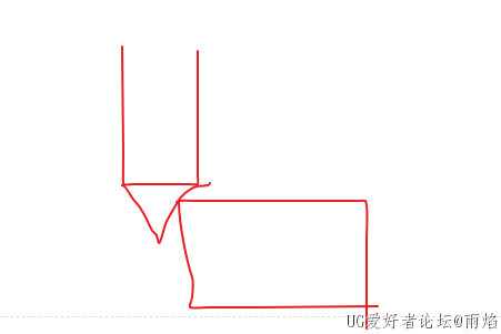

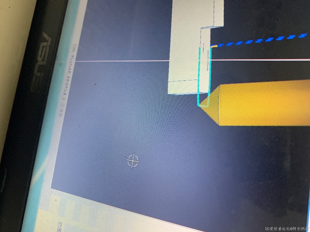

发表于 2024-7-16 12:41:53 来自手机 | 显示全部楼层 |阅读模式
平面铣倒角怎么倒不到边,新手自学中

发表于 2024-7-17 08:05:57 | 显示全部楼层
你的Z轴得下去一部分,使用刃切削而不是刀尖,同时设置余量大小指的是倒角大小,初次可以给的小一点,慢慢调

发表于 2024-7-16 15:52:42 | 显示全部楼层
Z-2,余量-0.3

发表于 2024-7-16 13:34:30 | 显示全部楼层
Z轴没下去,底面给点负余量
