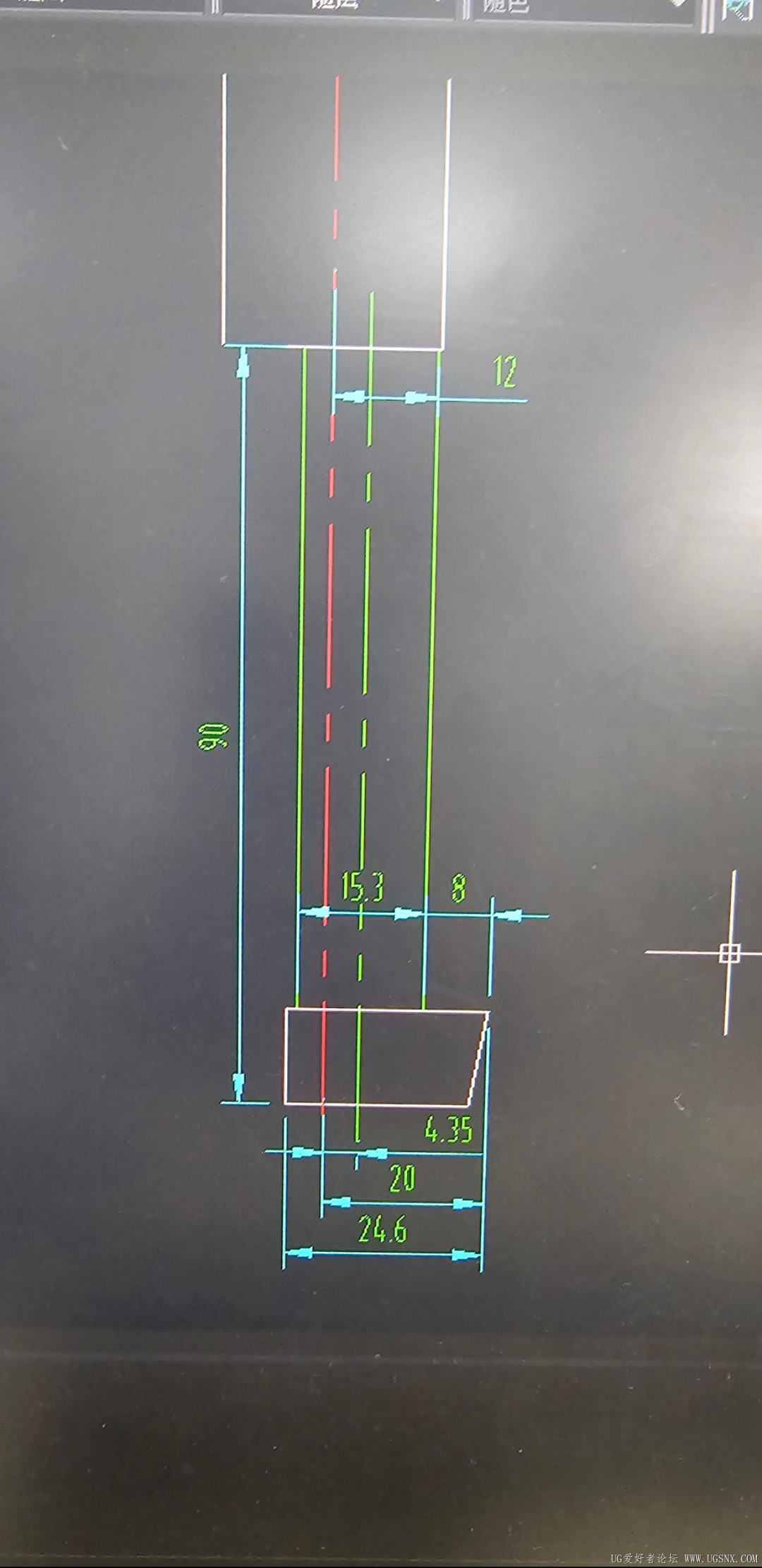

加工反面沉孔  处理完程序之后要手动添加M19定向进退刀
反面沉孔.prt (340.88 KB, 下载次数: 34)

用不着这么麻烦,直接用背镗G87就行了

这个是一种方法,但是也有 bug,有的刀具上下两根杆的中心偏得比较多的时候根本建不出来。可以试试这个能不能建好这把刀。
因此这种情况只能够手编更快。

多大点事,G87不就行了
