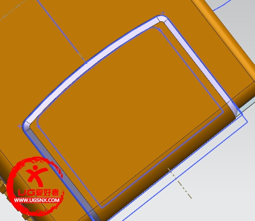

如图,我尝试用倒斜角命令做了,它斜角是规则的,而图片上上面窄,两侧宽,这个造型最简单的方法是怎么做?多谢大家哦

只是觉得EASY,曲面,扫掠都可以,讲不清

线条都 有了,那就用曲面网格啊,可以解决的

有界平面
