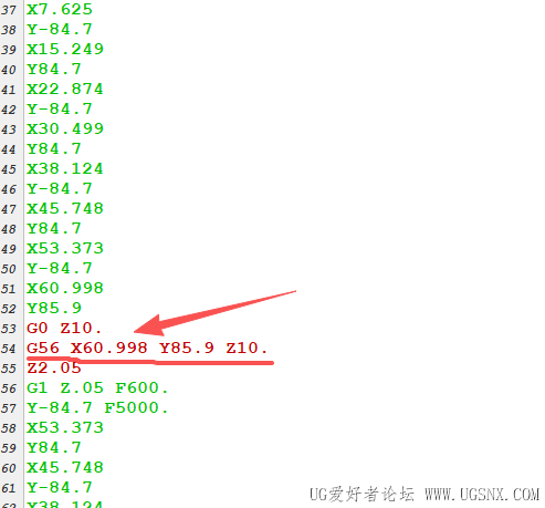

发表于 2025-10-28 14:29:49 | 显示全部楼层
1210631362 发表于 2025-10-28 12:21
在pwcs之类的输出坐标的时候判断是否跟上一个坐标相同,不同就输出回零
不懂如何写判断,我直接在pwcs之前加个回零
